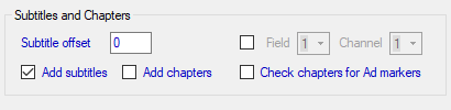

Zorg ervoor dat uw conversietaak de volgende opties heeft geselecteerd.
Ondertitels en ondertiteling voor doven en slechthorenden extraheren (onder Geavanceerde instellingen)
Ondertitels toevoegen (onder Expertinstellingen)

Hallo,
Niet zo eenvoudig om de instellingen te vinden, maar ik heb ze gevonden en het vakje aangevinkt dat je hieronder noemt. Er verschijnt een melding dat de ondertitels zijn uitgepakt, maar er staan geen ondertitels in het geconverteerde bestand? De enige mogelijkheid is om een ondertitelbestand te selecteren.
