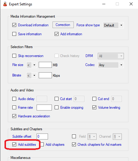

Het zou prima moeten werken, MCEBuddy ondersteunt ondertitels in WTV, maar het hangt af van de gebruikte codering. In onze voorbeeldbestanden uit AU werkte het prima en het kan ondertitels die uit closed captions zijn geëxtraheerd toevoegen aan MP4- en MKV-bestanden. Schakel de opties Extract closed captions en Add subtitles in:
Burnen is iets compleet anders (dit is toevoegen als een aparte track in de containers). Zie de documentatie voor het inschakelen van burnen.
