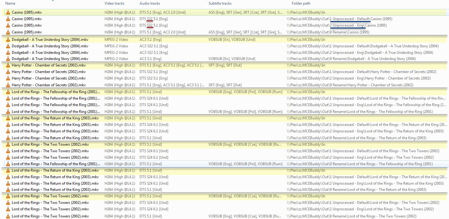

J’ai joint une capture d’écran avec les fichiers originaux surlignés en jaune. Vous pouvez voir la langue de conversion spécifiée dans le chemin du fichier.
Cela est peut-être sans rapport, mais pourquoi « S32 » ou « S24 » est-il ajouté au nom de la piste audio ?

Le Seigneur des Anneaux – vous n’avez pas activé l’extraction des sous-titres / sous-titres codés et je n’en vois aucun. Pour certains, vous n’avez même pas sélectionné la langue de la piste.
Casino 1/2 – Vous n’avez sélectionné aucune langue de piste et n’avez pas activé l’extraction des sous-titres / sous-titres codés
Langue audio du profil →
Sous-titres codés →
Bien qu’il y ait des sous-titres dans Casino 2, comme vous n’avez pas activé l’extraction dans les paramètres de votre tâche de conversion, rien n’a été extrait.
