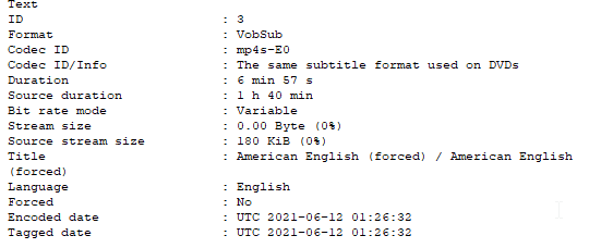

Ich habe eine MP4-Datei, bei der die erzwungenen Untertitel im VobSub-Format eingebettet sind, aber es gibt auch eine externe SRT-Datei. Die SRT-Datei wird korrekt übernommen, aber das VobSub wird nicht extrahiert, obwohl ich das tessdata installiert habe.

Es kann keine DVB-Bilduntertitel finden. Wenn Sie das Originalvideo auf unseren Server hochladen können, kann ich mir das ansehen: Welcome to MCEBuddy - README BEFORE POSTING
Es sollte schon da sein.

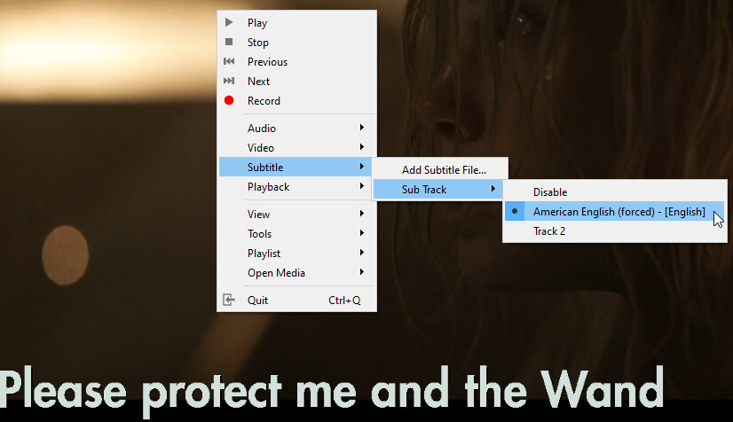

Das ist so seltsam. VLC hat es für mich abgespielt.
