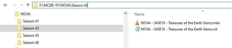

Een jaar later, maar ik krijg het subbestand niet gelabeld.
Ik heb ‘eng’ ingesteld als voorkeur voor de Audio Track Identifier (als er geen aanwezig is).
Ik mux de subtrack niet in (zal HI verwijderen – op een gegeven moment).
De originele audiospoor is gelabeld als Engels, maar de originele tekstsporen vermoedelijk niet:
