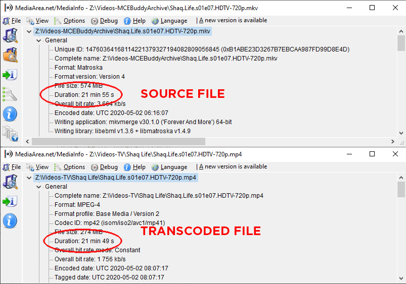

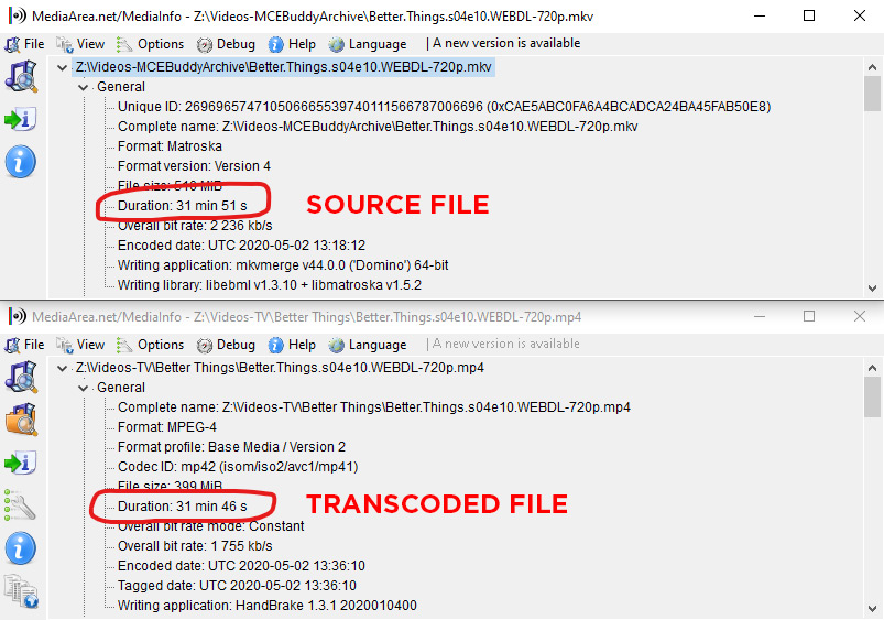

Als ik wat dieper naar dit probleem kijk, valt me op dat de afspeelduur van de bestanden verschilt. De getranscodeerde MP4’s zijn twee tot zeven seconden korter dan de originele MKV’s, en de verkorting gebeurt aan het begin van de conversie.
Wanneer ik de bestanden handmatig transcoder in Xmedia-Recode, zijn de duur gelijk en staan de ondertitels synchroon.
Dit is een veelvoorkomend probleem bij sommige opnames, afhankelijk van de vorming van de GOP-structuur tijdens de opname. Dit onderwerp zal het beter uitleggen, inclusief de oplossing:
Bedankt! Ik ben wat gaan experimenteren en ontdekte dat het aanvinken van “Skip Remuxing Files” alles weer op orde bracht.
Als terzijde: ik verwijderde geen reclame of bewerkte de video op enigerlei wijze. De transcoding is een rechtstreekse conversie — MKV > MP4, x264 > x264, AC3 > AAC.
En de verschuiving van de ondertiteling verschilt per bestand, dus een vaste offset instellen is onmogelijk.
