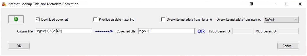

De todos modos, lo ingresas en la tarea de conversión → menú desplegable de configuración avanzada → configuración experta → gestión de información de medios → corrección. En mi caso, el título original es regex:([\w\s]+) \(\d\d\d\d\) y el título corregido es regex:$1. Si estás buscando hacer lo mismo, (.+) \(\d{4}\) probablemente sea un RegEx más limpio.
@firefox15
Agregué tu regex:([\w\s]+) (\d\d\d\d) y regex:$1 pero cuando convirtió el archivo… le agregó “regex” al principio de la carpeta y del nombre del archivo.

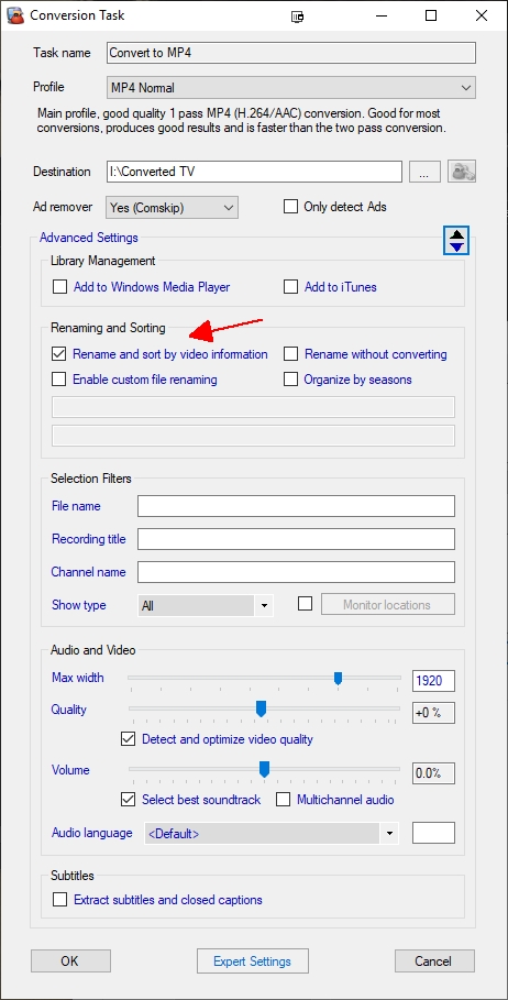

Así que eso es lo que estoy tratando de hacer. Aquí hay una captura de pantalla de lo que tengo basado en tus instrucciones…
¿Tienes activada la opción de renombrar por información del vídeo?
@firefox15
Si te refieres a esto… entonces sí…
