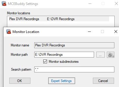

Vergeet niet “Monitor subdirectories” aan te vinken en het zoekpatroon op . te zetten.

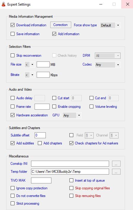

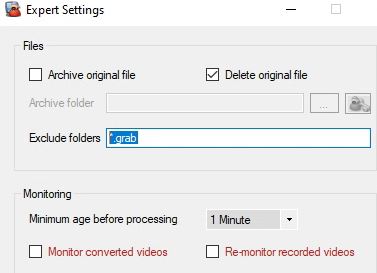

Klik daarna op Expert Settings:
exclude *.grab – de grab-map is waar de eigenlijke opname plaatsvindt; het bestand wordt hieruit verplaatst zodra de opname klaar is.

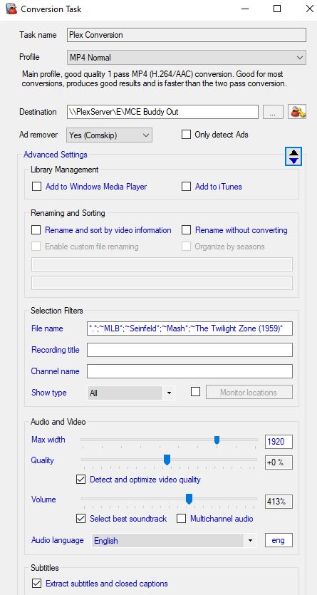

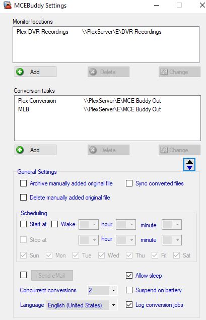

De volgende instellingen zijn voor mijn films en dagelijkse series waarvoor ik ondertiteling wil. Op dit moment draaien deze op mijn nieuwe desktop die ik net heb gekocht en die flink is uitgerust. Hij heeft een i7-processor met 16 GB RAM en een SSD. Ik heb een schijf gekoppeld aan mijn \\PlexServer\E:-schijf, zodat al mijn video’s op één plek terechtkomen voordat ik ze verplaats naar de WD-server waar alle films, series en muziek uiteindelijk staan. Alles wat je hier ziet, heb ik gekopieerd van mijn Plex Server omdat ik wilde testen hoeveel deze nieuwe computer aankon.
Voor het geval je nog niet met de “Selection Filters: File Name” hebt gewerkt, leg ik even uit wat ik daar doe:
.;~MLB*;~Seinfeld*;~Mash*;~The Twilight Zone (1959)*
. betekent: converteer elk bestand met elke extensie
; stelt je in staat om meer opdrachten toe te voegen
~ converteer het volgende niet (elk bestand dat begint met MLB)
Deze regel vertelt MCE dus om “Plex Conversion” te gebruiken voor alle bestanden, behalve MLB, Seinfeld, Mash & Twilight Zone.
Waarom heb ik dit? Ik wil geen ondertiteling voor MLB, Seinfeld of Mash, dus heb ik een andere conversie (op mijn Plex Server) en wil ik dat een show van 3+ uur als MLB snel wordt verwerkt.
Er is maar één probleem met wat ik doe, en dat heb ik nog niet uitgevonden… maar ik ben er nog mee bezig. Wanneer een film is opgenomen, commercials zijn verwijderd, het bestand is omgezet naar MP4 en ondertiteling is toegevoegd, krijg ik om de een of andere reden twee verschillende sets ondertiteling die in Plex afzonderlijk aan/uit gezet kunnen worden, dus het is geen groot probleem, behalve dat het waarschijnlijk langer duurt om beide te maken. Het maakt daadwerkelijk een apart .SRT-bestand. Ik kopieer ze gewoon allebei naar dezelfde map. Daar kan ik voorlopig mee leven.
