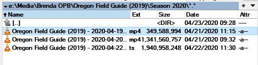

Het vindt het bestand, converteert het bestand, verwijdert het TS-bestand, MAAR het slaat het MP4-bestand op in een nieuwe map die MCEB aanmaakt.
Pre process
Post process
Let op de nieuwe map en het ontbrekende TS-bestand.
Het MP4-bestand bevindt zich in de nieuwe map.

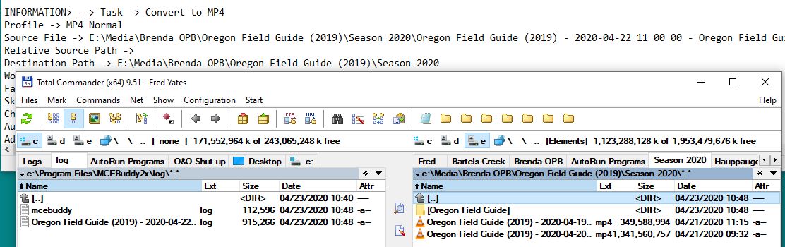

Ik vond dit in het logbestand (bijgevoegd), waarvan ik denk dat het de reden laat zien waarom.
INFORMATION–> Task → Convert to MP4
Profile → MP4 Normal
Source File → E:\Media\Brenda OPB\Oregon Field Guide (2019)\Season 2020\Oregon Field Guide (2019) - 2020-04-22 11 00 00 - Oregon Field Guide.ts
Relative Source Path →
Destination Path → E:\Media\Brenda OPB\Oregon Field Guide (2019)\Season 2020
Working Path → C:\Program Files\MCEBuddy2x\working0

Je hebt de optie ‘Hernoemen op serie’ ingeschakeld, waardoor mappen worden aangemaakt (standaard ingeschakeld)
Hernoemen op serie → True
Alt Hernoemen op Serie → True
Haal het vinkje bij de hernoemoptie weg en er worden geen mappen meer aangemaakt:
