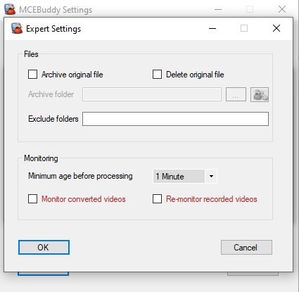

Controleer dat je Monitorlocatie → Expertinstellingen → Monitor geconverteerde video's en Opnieuw monitoren opgenomen video's niet aangevinkt zijn.
Geen van de vakjes is aangevinkd.
