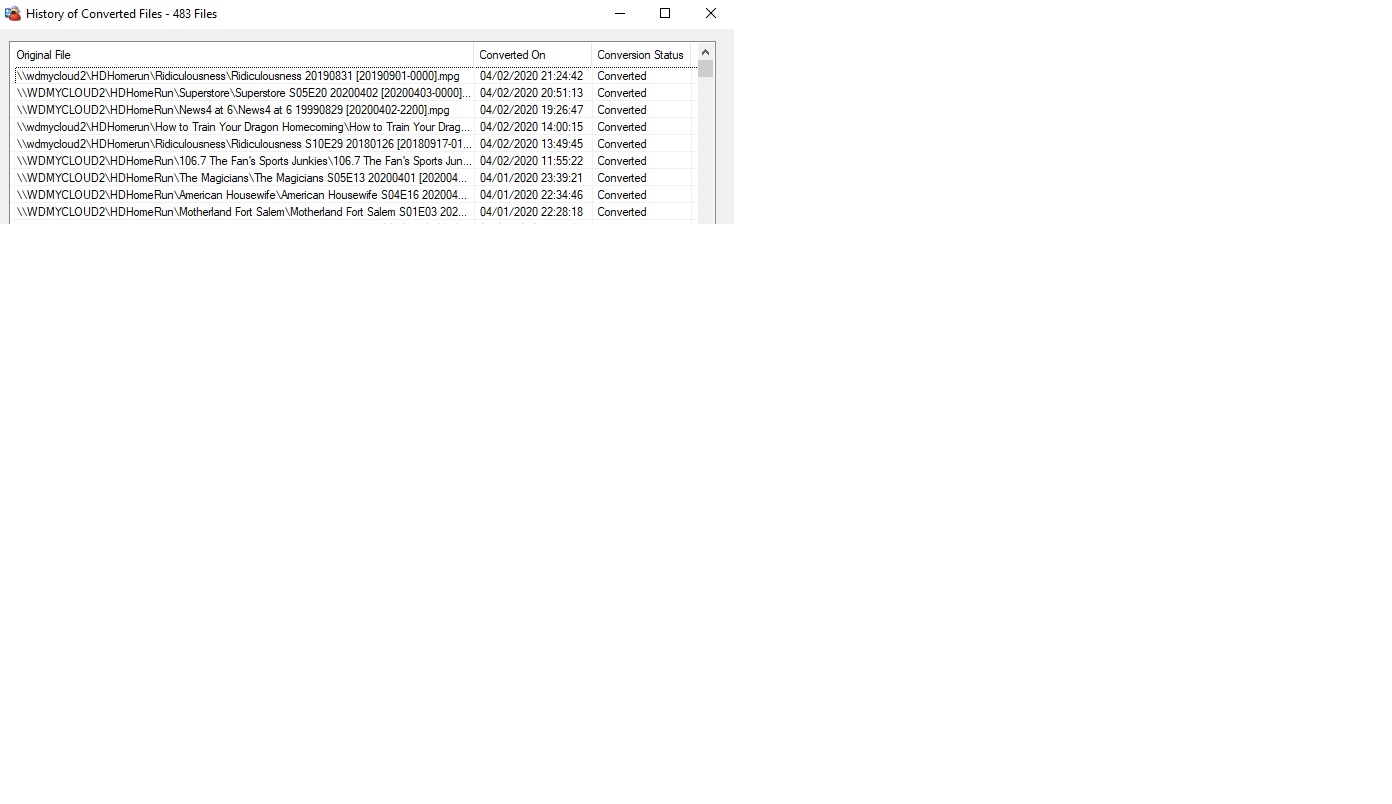

In het geschiedenisbestand staat mijn nas-schijf in kleine letters voor deze die blijven converteren. De hoofdlettergebruik zou niet uit moeten maken, maar het ziet er vreemd uit. Maar het geeft wel “geconverteerd” aan.
Controleer de bestandsnamen, hoofd- of kleine letters maken niet uit. Als de bestandsnaam ook maar één letter afwijkt van de geconverteerde, wordt het als een nieuw bestand behandeld. Ik kan het op je screenshot niet zien.
De bestandsnamen zijn precies hetzelfde.
Kun je terugkomen op wat je zei over het verwijderen ervan uit de geschiedenis? Wanneer ik dat probeer, gebeurt er niets. Moeten ze uit de lijst verdwijnen als ik dat doe?
Ja, dat klopt. Het moet uit de lijst worden verwijderd. Als dat niet gebeurt, betekent het dat je geschiedenisbestand beschadigd is. Je kunt het handmatig openen en het gedeelte voor dat bestand verwijderen, of het geschiedenisbestand verwijderen en opnieuw beginnen (het zal alle bestanden in de controlefolders opnieuw converteren).
Ik heb ze handmatig uit het geschiedenisbestand verwijderd en ze zijn zonder problemen opnieuw geconverteerd.
Ze worden nu ook met de NAS in hoofdletters weergegeven, net als de andere bestanden. Ik weet niet wat dat ermee te maken heeft, misschien omdat het beschadigd was.
