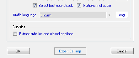

Je ne suis pas sûr de ce qui se passe, mais quand je convertis des fichiers dans un dossier et que je place les vidéos converties dans un nouvel emplacement, il y a un fichier SRT associé. Qu’il soit dans le téléchargement original ou simplement dans le même dossier, ce que je veux faire, c’est prendre le fichier vidéo dans le dossier source, le convertir et le placer dans le nouvel emplacement selon les règles, sans me soucier des autres fichiers. Je n’ai pas sélectionné les sous-titres ou quoi que ce soit, donc je ne sais pas s’il y a un moyen de déplacer SEULEMENT le fichier vidéo après conversion et de supprimer le reste.
Merci.
JR
Avez-vous coché la case « Extraire les sous-titres et sous-titres codés » dans la section avancée des tâches de conversion ? Décochez-la si c’est le cas.
Merci ! Will.
Non.
Ouvrez votre fichier journal de conversion et recherchez « subtitle » ou « SRT » ; il vous indiquera d’où cela provient. Si un fichier SRT est présent avec votre fichier vidéo source, il sera copié.
