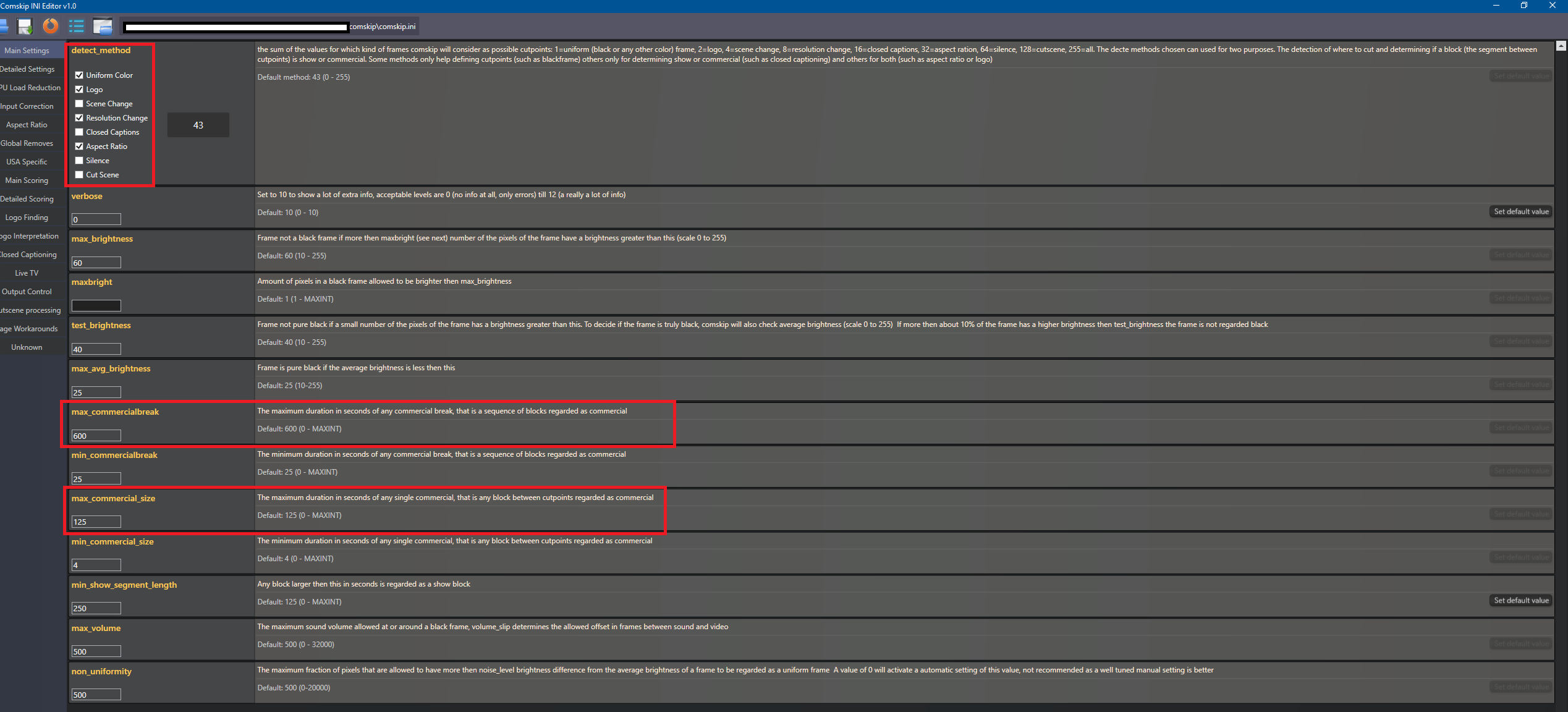

Je kunt proberen je comskip.ini aan te passen met de INIEditor (kopieer de comskip.ini en de editor naar een nieuwe map en pas die aan in plaats van de standaard ini) en vervolgens je conversietaak configureren om de aangepaste comskip ini te gebruiken.
Dingen die me meteen opvallen:
  1. Probeer het agressiever te maken door Scene change, Closed captions en Cut Scene in te schakelen in de Comskip-editor
  2. Als je lange reclameblokken hebt, probeer dan de duur van max_commercialbreak en max_commercial_size te verhogen
