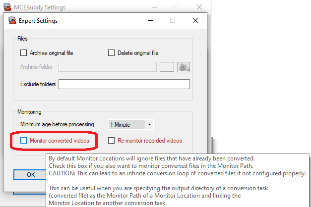

Een bug gevonden in 2.5.5 beta, ik heb het ingesteld om een bepaalde map te scannen en vertelde het om alle bestanden te verwerken en in dezelfde map te plaatsen, normaal was dit geen probleem en had ik dit nog nooit gezien, maar MCEBuddy verwerkte de bestanden, maar nadat het alle bestanden in die map had gedaan, begon het ALLE bestanden die het al had aangemaakt opnieuw te verwerken, dus het zat in een oneindige lus en zou de taak nooit afmaken. Ik dacht dat ik de tijd had onderschat, maar ik had het niet mis en het verwerkte alle bestanden keer op keer opnieuw. Dacht dat ik dit zou delen.
Nee, ik heb ‘geconverteerde video’s controleren’ niet aangevinkt, heb het zojuist nogmaals gecontroleerd, geen idee waarom het vanzelf gebeurde, is nog nooit eerder gebeurd
