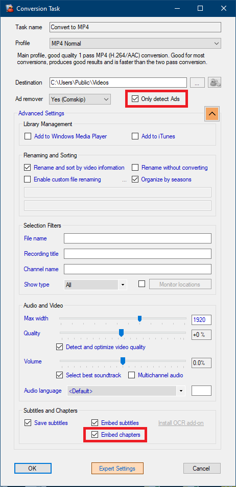

MCEBuddy fügt Kapitelmarkierungen dort hinzu, wo sich Werbung befindet, wenn du die Werbung nicht entfernst, also aktiviere die Optionen Nur Werbung erkennen und Kapitel einbetten:

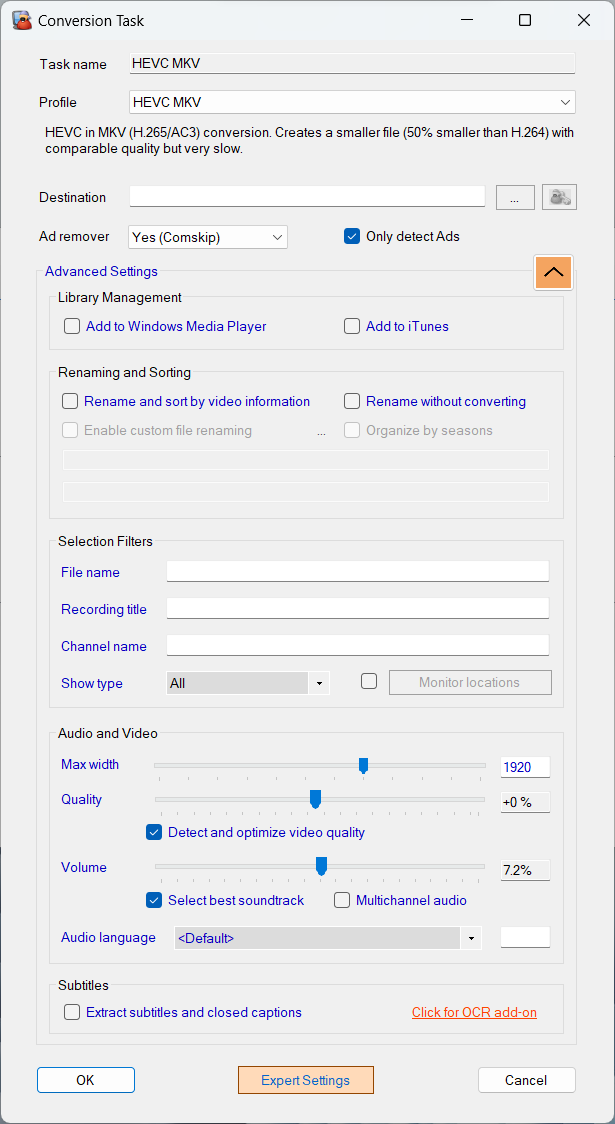

Nur Werbung erkannt, eingebettete Kapitel nicht gefunden – ist das unter den Experteneinstellungen?
Ich benutze Beta 2.6.2, denke ich muss 2.6.1 verwenden?
Version 2.6.1 installiert, aber weiterhin keine eingebetteten Kapitel.
Es befindet sich in den Experteneinstellungen älterer Versionen (genannt „Kapitel hinzufügen“). Wenn du die neueste 2.6.2 Beta verwendest, ist es dort, wo mein letzter Bildschirm in den Konvertierungsaufgabeneinstellungen als „Kapitel einbetten“ zeigt.
Nicht bei mir, beide sind identisch mit meinem obigen Screenshot. Keine Kapitel einbetten, nur Untertitel und Untertitel für Hörgeschädigte extrahieren. Welche Version verwendest du, von der du diesen Screenshot gemacht hast?
Heutige 2.6.2-Beta-Build
