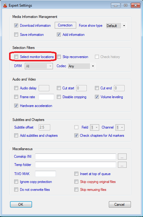

Vous pouvez créer une tâche de surveillance pour chaque répertoire dans lequel votre tuner dépose les fichiers, puis créer une tâche de conversion pour chaque tâche de surveillance et les lier ensemble dans les paramètres experts de la tâche de conversion. De cette façon, vous obtenez une correspondance 1-1 entre votre répertoire d’origine et le répertoire de sortie.

Merci… Cela a du sens, mais je n’ai pas vu comment « lier » la tâche de conversion à la tâche de surveillance réelle, car toutes les tâches de surveillance sont listées en même temps que les tâches de conversion. Existe-t-il un moyen spécifique de les lier ?
Merci…
J’ai dû passer à côté. Ça marche du tonnerre.
