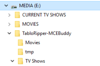

J’utilise Tablo Ripper pour copier les fichiers sur mon disque dur comme ici :
Je veux qu’ils aboutissent dans l’un des 2 emplacements selon que le fichier provient d’une SÉRIE TV ACTUELLE ou d’un FILM.
Dois-je utiliser 2 emplacements de surveillance et 2 tâches de conversion ?
Ou bien surveiller un seul emplacement TabloRipper-MCEBuddy et avoir une seule tâche de conversion avec un filtre film ou série TV dans la chaîne de cette tâche ?
La sortie va vers PLEX et je ne veux pas lancer la tâche de conversion 2 fois par fichier :
Merci

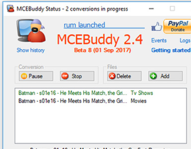

Je n’ai trouvé aucune indication dans la documentation concernant ce problème. Je comprends bien que lancer 2 tâches entraîne un traitement double des fichiers. Cela, je l’ai trouvé.
J’ai tourné en rond avec les commandes avancées et je n’arrive toujours pas à éviter le traitement 2× : une fois pour les films, une fois pour les séries. J’ai essayé d’utiliser la commande %ismovie% mais je ne comprends pas la syntaxe de programmation.

Je ne vois pas de bouton ou d’option « Select Monitor Locations » dans la page Expert Settings d’une tâche de conversion. Sans cela, je ne peux pas attribuer un emplacement surveillé distinct à des tâches de conversion séparées. Une pour les films et une pour les séries. J’apprécierais toute aide à ce sujet. Merci !
Les moniteurs surveillent toujours. Ils se contentent d’ajouter des fichiers à la liste pour que les tâches les traitent. Vous devez utiliser les filtres de nom de fichier dans la configuration/paramètres de la tâche, avec des tâches séparées qui effectuent des actions différentes sur des dossiers différents. Par exemple, une tâche « films » avec un filtre de nom pour le dossier des films, et une tâche « séries » séparée avec un autre filtre pour le dossier des séries.
Tous les fichiers de la liste placée par les moniteurs sont traités par chaque tâche. Utilisez les filtres pour indiquer à la tâche ce qu’elle doit ignorer. Assurez-vous que :
  1. au moins un de vos filtres tente de traiter le fichier (c’est-à-dire vérifie s’il a déjà été traité),
  2. un seul de vos filtres tente de traiter le fichier (ou que le paramètre « ignorer si doublon » est activé).
Vous cherchez ceci ?
