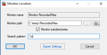

Schritt 1: Lege einen Monitor-Ordner an, der deine Plex-TS-Dateien überwacht (angenommen, sie liegen unter c:\temp\RecordedFiles):

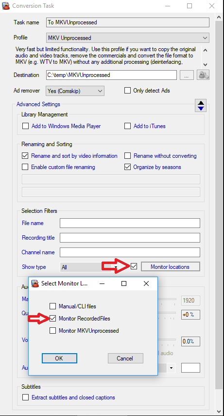

Schritt 2: Erstelle einen Konvertierungs-Task, der TS-Dateien in MKV-Unprocessed-Dateien umwandelt. Als Ziel gibst du c:\temp\MKVUnprocessed an. Werbeunterbrechungen sollen hier entfernt werden (Comskip oder dein bevorzugtes Tool). Vergiss nicht, das Kästchen Monitor locations zu aktivieren und den in Schritt 1 erstellten Monitor-Ordner auszuwählen:

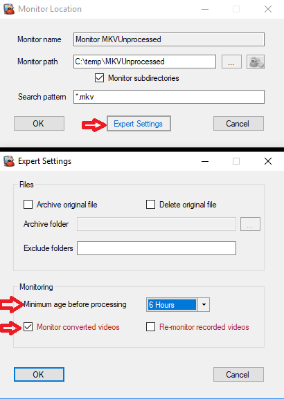

Schritt 3: Erstelle einen zweiten Monitor-Ordner, der den Ausgabeordner des ersten Tasks (c:\temp\MKVUnprocessed) beobachte. Öffne die Expert Settings und lege eine Zeitverzögerung fest (Minimum age before processing), z. B. 6 oder 12 Stunden. Aktiviere zwingend Monitor converted videos, damit MCEBuddy die bereits konvertierten Dateien erneut verarbeitet (Standardverhalten ist anders):

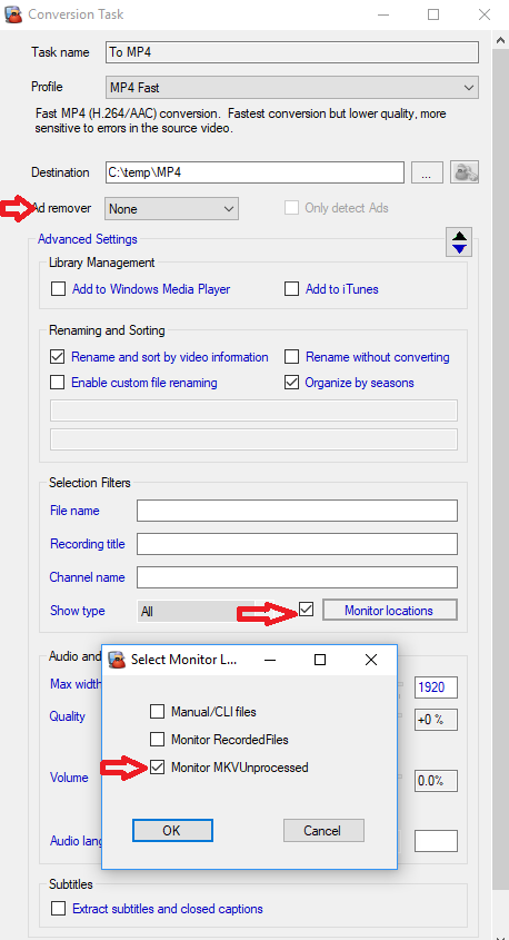

Schritt 4: Erstelle nun einen zweiten Konvertierungs-Task, der MKV- in MP4-Dateien umwandelt. Wähle den Monitor-Ordner aus Schritt 3. Da die Werbung bereits in Schritt 2 entfernt wurde, stelle hier None für die Werbeerkennung ein:

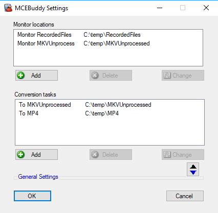

Nach Abschluss sieht es so aus:
Dieses Vorgehen nennt sich Daisy-Chaining: zwei Tasks, die nacheinander arbeiten und durch eine Verzögerung entkoppelt sind.
