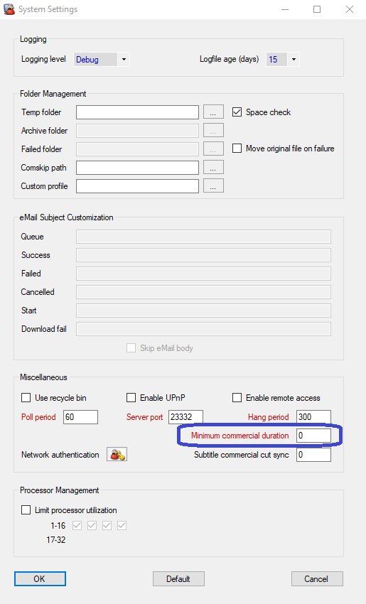

De standaard is 20 seconden minimum om problemen met onderliggende encoders te vermijden, waarvan sommige niet met te kleine segmenten overweg kunnen. Je kunt dit nummer aanpassen op de pagina Systeeminstellingen
