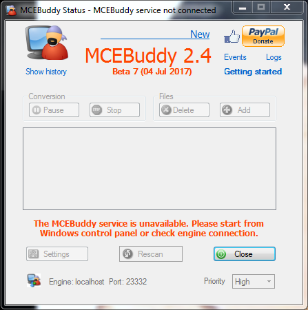

La version précédente que j’utilisais (2.4.5) fonctionnait jusqu’à il y a deux jours, quand elle a cessé d’afficher les messages « MCEBuddy service not connected » au-dessus des fenêtres de l’application et « The MCEBuddy Service is unavailable. Please start from Windows control panel or check engine connection. » J’ai également remarqué que l’ancienne version n’était plus prise en charge. J’ai donc effectué la mise à niveau vers la 2.4.7. Mais le même problème persiste.
J’ai tenté de redémarrer manuellement MCEBuddy2x dans la fenêtre Services. Cela avait fonctionné auparavant lorsque j’avais rencontré un problème similaire, mais cette fois-ci ce n’est pas le cas.
J’ai aussi remarqué que le processus s’arrête à chaque fois à l’étape « Getting show information and banner from Internet sources ». Cela signifie-t-il que MCEBuddy doit être connecté à Internet pour fonctionner ? Apparemment, je suis connecté à Internet ; peut-être qu’il ne parvient pas à trouver ce dont il a besoin pour continuer.
Je n’arrive à rien. Merci de votre aide.

Après des heures d’essais et d’erreurs, j’ai finalement localisé le problème en désactivant « Vérifier l’historique » pointant vers un « fichier d’historique » problématique. Cela a été confirmé après l’échec d’accès à l’historique en cliquant sur « Afficher l’historique », ce qui a conduit à ce qui est montré sur l’image. Solution ? Supprimez le fichier d’historique et redémarrez MCEBuddy.
J’espère que cela pourra aider quiconque possède un fichier d’historique corrompu.
