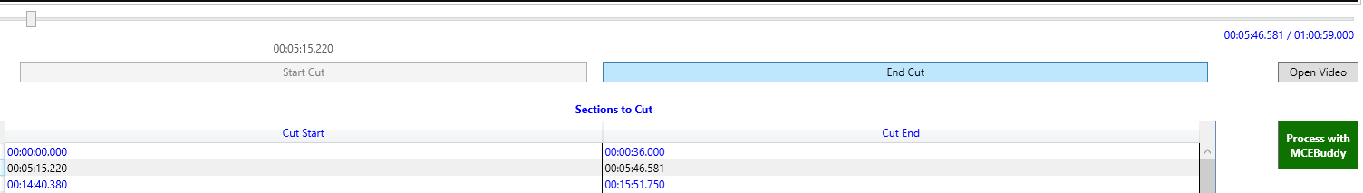

Jeg kan ikke få MCEBuddy Custom Cuts til at redigere nogen eksisterende sektion
Vælg en eksisterende sektion, klik på “Start Cut”, du kan redigere startklippet eller blot acceptere den eksisterende, klik på sektionen igen over “End Cut”, du kan redigere slutklippet eller blot acceptere det, der allerede er der, klik på “End Cut”, du vil altid få en fejl “End cut has to be after the start cut”, selvom det tydeligvis allerede er det
Skærmbilleder:
Star Trek S01E01 [20201110-0100].edl (180 Bytes)
VIGTIGT PÅKRÆVET: ZIP/VEDHÆFT KONVERTERINGSLOGS til fejlrapporter
Jeg tror ikke Custom Cuts genererer nogen logs??? Hvis det gør, så sig venligst hvor.
Jeg har genereret en EDL med betalt comskipgui og prøver at justere den med betalt MCEBuddy.
Jeg ser ud til at skulle slette hver sektion og genskabe den, hvilket fjerner formålet med at forudindlæse en EDL.
På mit vedhæftede billede prøver jeg at redigere den 2. forudbestående sektion. Jeg vælger den. Jeg klikker på “Start Cut” ved det forudbestående klipstart 00:05:15:220, jeg klikker på den samme sektion over klipafslutning. Jeg klikker på “End Cut” ved det forudbestående klipafslutning 00:05:46.581 og får straks en “Start and End cut overlap existing cuts”. Det gør de selvfølgelig, jeg prøver at justere et eksisterende klip!
Ja, det er korrekt. Du kan enten redigere de eksisterende klip manuelt ved at skrive direkte ind i tidsstemplerne eller slette klippet og genskabe det.
