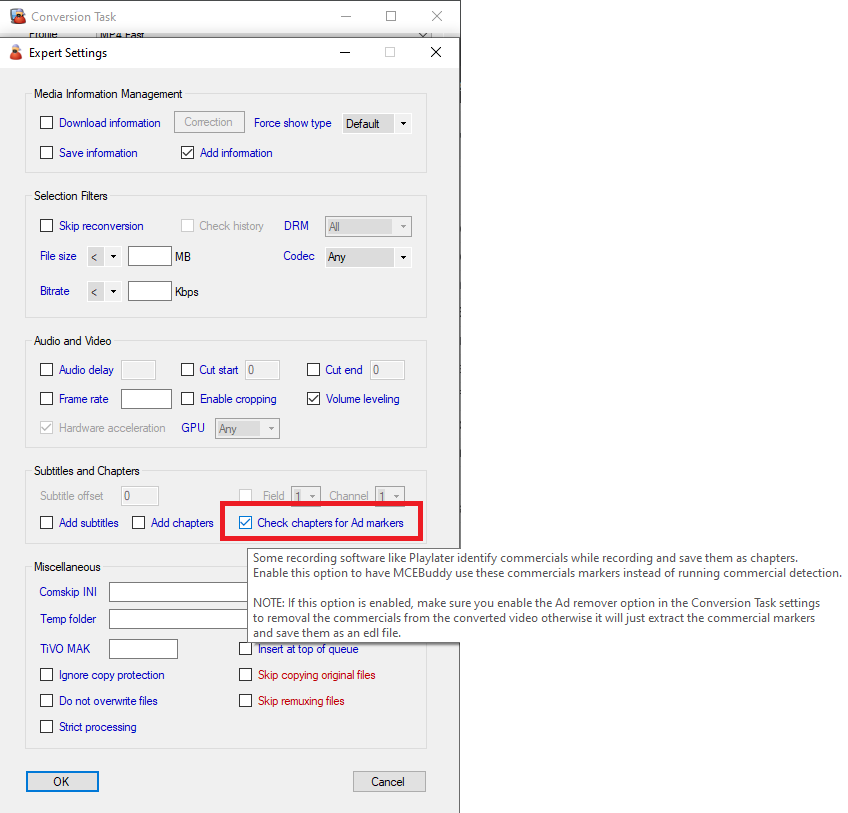

Dat verklaart mogelijk het verschil; de oudere 2.3.13 ondersteunt PlayOn met AdSkip niet en voert altijd comskip uit. De nieuwere versie ondersteunt PlayOn, dus als het de reclamemarkeringen in het MP4-bestand vindt, gebruikt het die in plaats van Comskip te draaien. Als het de reclamemarkeringen van AdSkip niet vindt, wordt Comskip alsnog uitgevoerd.

Precies zoals ik vermoedde, ondersteunt 2.3.13 geen PlayOn, dus voert het altijd Comskip uit. 2.5.4 ondersteunt wel PlayOn AdSkip, dus gebruikt het de ingebedde reclamemarkeringen en slaat het uitvoeren van Comskip over.
Als je liever hebt dat 2.5.4 de ingebedde reclamemarkeringen van PlayOn niet gebruikt, kun je die optie uitschakelen in Conversietaak → Expertinstellingen → Controleer hoofdstukken op reclamemarkeringen, dan wordt Comskip in plaats daarvan uitgevoerd.

Ik begrijp niet waar u naar verwijst. Gaat dit over een ander probleem? Uw oorspronkelijke kwestie ging over het verschil tussen 2.3 en 2.5 in hoe reclames worden gedetecteerd. Dat is hierboven opgelost: u moet ad-markeringextractie uitschakelen in 2.5 voor uw PlayOn-opnames (2.3 ondersteunt geen PlayOn, daarom werd Comskip altijd uitgevoerd en had u dus andere resultaten): MceBuddy 2.3.13 vs 2.5.4 - PlayOn AdSkip vs Comskip - #12 by Goose
Ik heb die reactie blijkbaar gemist. Ik dacht dat ik geen reactie had gekregen sinds ik de logs verstuurde. Dus, zoals je zei, toen ik net keek, realiseerde ik me dat het vinkje er altijd al was. Maar ik kan de verklaring nergens vinden waarin staat dat, als deze optie is ingeschakeld, je ervoor moet zorgen dat je de optie voor het verwijderen van advertenties inschakelt in de conversietaakinstellingen.
  1. Kan ik het vakje gewoon uitvinken?
  2. Als ik het vakje aangevinkt moet houden, zie ik niets dat gelabeld is als de optie voor het verwijderen van advertenties in de conversietaakinstellingen.
Dus het vakje is aangevinkt en ComSkip is ingeschakeld en dat is altijd zo geweest, en dat is het dichtstbijzijnde dat ik heb gezien als het inschakelen van de optie voor het verwijderen van advertenties.
Sorry, ik vond het vervolgkeuzemenu waar het op Comskip stond en heb het gewijzigd naar Markers gebruiken. Hopelijk lost dat het op.
Dat werkte niet, maar de oplossing werd duidelijk zodra ik begreep wat ik deed. Ik moest het vinkje uitschakelen en ComSkip gebruiken. Dat komt door de video. Playon verwerkt de video’s op twee manieren: het vraagt me of ik het wil afspelen met adskip, of in sommige gevallen start het meteen zonder adskip. Bij die video’s moet ik MceBuddy en Comskip gebruiken om de reclame te vinden; het vond en verwijderde alle 5 reclameblokken. Bedankt voor je hulp, waardoor ik begreep wat ik probeerde te doen.
