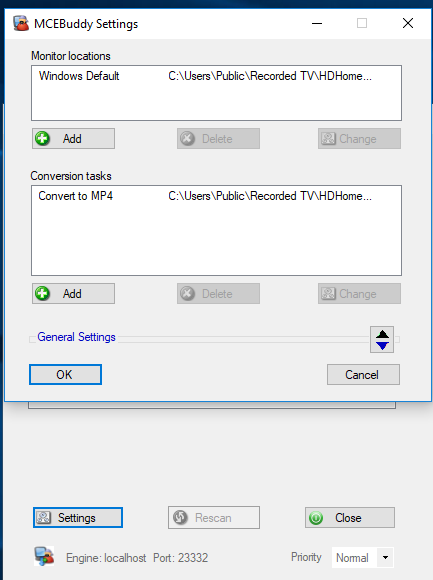

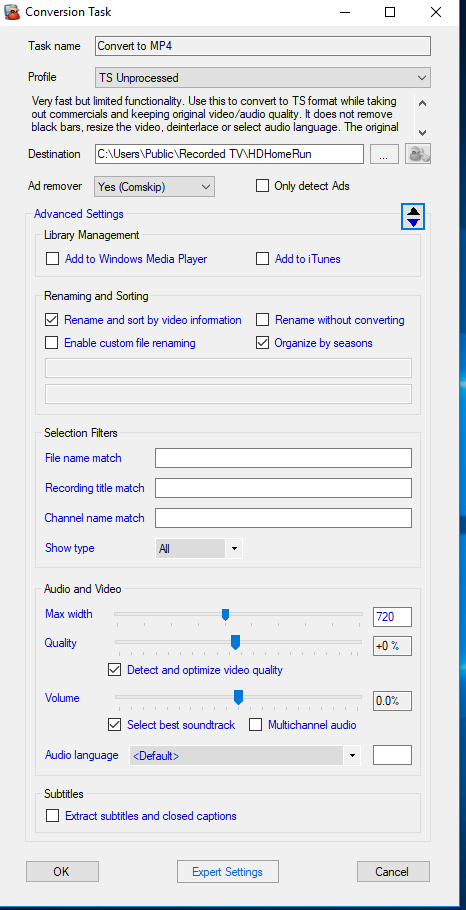

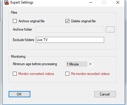

Aquí tienes algunos fragmentos que podrían ayudarte a ayudarme. Avísame si necesitas más.

RBoy, estoy un poco confundido. Después de trabajar con las instrucciones que proporcionaste el 12 de septiembre, todavía no puedo que HDHomeRun vea las grabaciones que han sido convertidas por MCE Buddy. Presté mucha atención a las instrucciones y, al principio, usé TS Unprocessed y dejé la carpeta de destino vacía, pero todavía no funcionó. Cuando no tuve éxito, volví a revisar las configuraciones para verificar las cosas y noté que agregaste dos opciones de HDHomeRun: 1) HDHomeRun Unprocessed y 2) HDHomeRun H264. Me sorprendió ver el cambio, pero seleccioné la primera opción y veré si tengo éxito con ella. Estoy a punto de volverme loco tratando de que las cosas funcionen. Realmente no debería ser tan difícil. Una cosa que noté es que cada grabación está siendo reproducida por la sección de Películas y TV de Windows 10. No sé si eso hace una diferencia - no debería, pero quién sabe. Cuando resolvamos los problemas, quiero escribir un “cómo hacer que MCE Buddy funcione con HDHomeRun”. Pero, todavía no estamos ahí!
