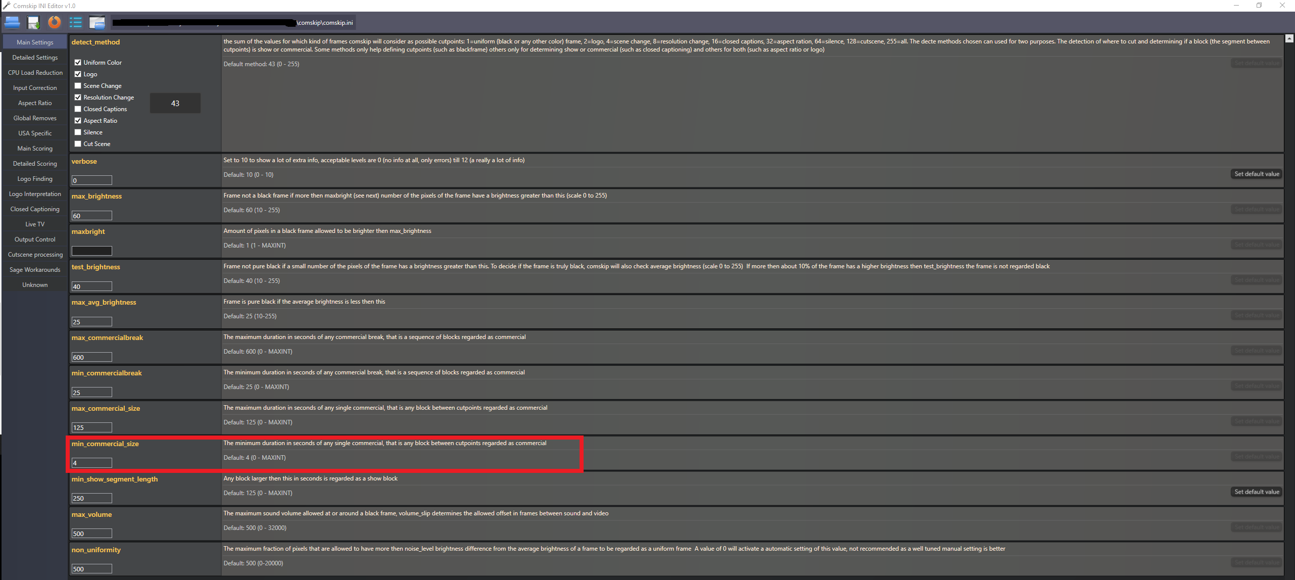

Zie dit bericht met een vergelijkbare vraag over het aanpassen van Comskip reclameherkenning
