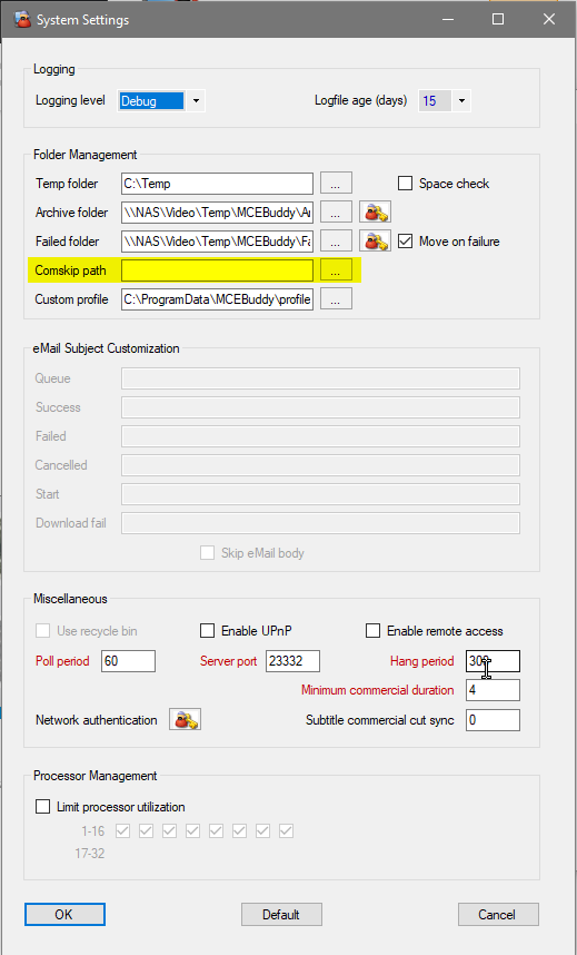

Als u naar Systeeminstellingen gaat en de Comskip-padwaarde leegmaakt, wordt de comskip-versie gebruikt die bij MCEBuddy is inbegrepen.
ok ik heb het gedaan, verwijderd en opnieuw geïnstalleerd, het comskip-pad verwijderd, nog steeds hetzelfde. Aan het einde voegt het de aftiteling niet toe, het stopt ervoor. mcebuddy.log (314.6 KB) Lassie - 2x07 - The Monster.mpg-Channel Clean-2021-02-16T13-35-45.log (455.0 KB)

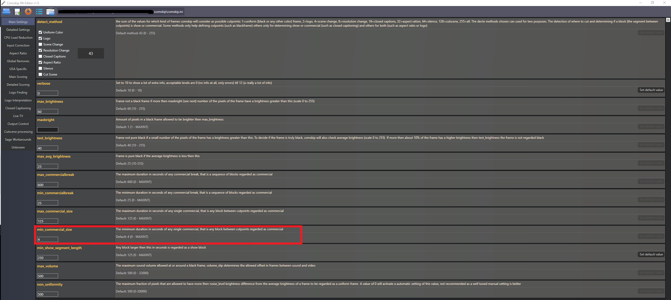

U kunt comskip.ini aanpassen met het gebruiksvriendelijke programma ComskipINIEditor.exe dat wordt meegeleverd en de eindseconden behouden door de minimum commercial size te wijzigen: All videos are cut 90 seconds short - #2 by Goose
http://www.kaashoek.com/comskip/viewtopic.php?f=2&t=463
