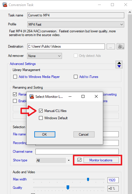

Custom cuts gebruikt de CLI om de bestanden naar MCEBuddy te verzenden. Probeer de Handmatige (drag & drop)/CLI (commandoregel)-optie in de Conversietaak → Controlelocaties te gebruiken om je conversietaak te maken die alleen bestanden verwerkt die via de Handmatige/CLI-opties voor conversie zijn verzonden.
