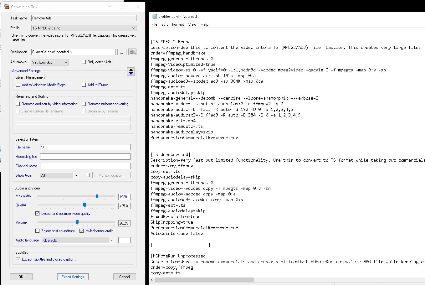

Schaling wordt ingesteld via de schuifregelaar voor maximale breedte op de conversietaakpagina. Als u aangepaste schaling wilt, moet u een aangepast profiel maken en de VideoOptimized vlag instellen zodat mcebuddy uw profielinstellingen niet overschrijft.

Ik heb het profiel gewijzigd en de Video-geoptimaliseerde regel toegevoegd. Ik heb de schuifregelaar naar 1920 verzet omdat ik wil dat al mijn video’s 1920:1080 zijn. En ik heb Hardware-acceleratie uitgeschakeld zoals je had vermeld.

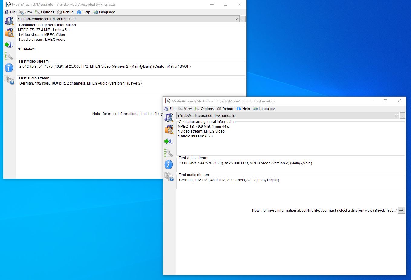

Ik vrees dat er nog steeds geen geluk is. Er heeft geen bijsnijden of herschaling plaatsgevonden. Hier zijn enkele screenshots.

Friends.ts-Remove Ads-2019-10-17T10-31-14.1457665 02-00.log (422.5 KB)
Hier nog een logbestand. HW-codering uitgeschakeld, schuifregelaar gewijzigd naar 1920.

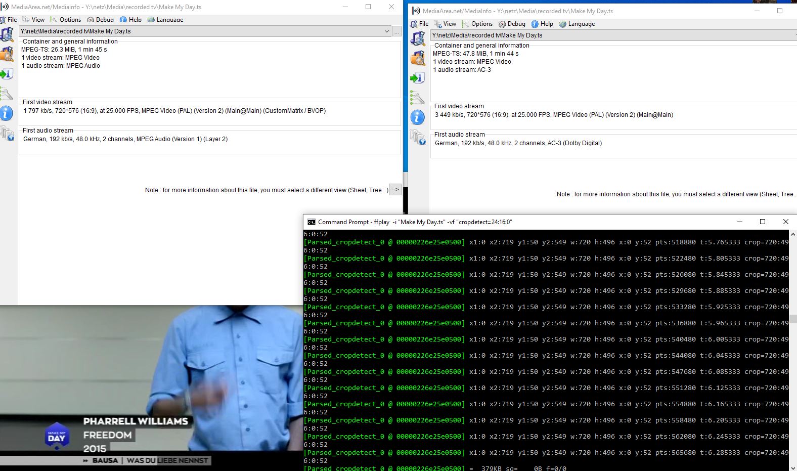

Zwarte balken boven en onder. Maar geen crop en resize. Is het mogelijk dat mijn samplegrootte te klein is? Ik zal een langere opname maken om te testen.
EDIT: Een langere sample (1 uur) gedroeg zich op dezelfde manier.
Make My Day.ts-Remove Ads-2019-10-17T11-19-41.6548999 02-00.log (427,6 KB)

  1. De maximale breedte is een limiet voor de breedte; het schaalt video niet omhoog. Je bronvideo heeft een resolutie van Hoogte (pixels) → 576
    Breedte (pixels) → 544
    Je uitvoervideo is 544×576, dus het is hetzelfde als de bronvideo.
  2. Er wordt niet bijgesneden omdat je MCEBuddy hebt verteld dat de videoparameters van je profiel al geoptimaliseerd zijn en dat het daarom niets mag doen dat die params wijzigt; uit je logs:
    → ffmpeg-VideoOptimized=true
Zie de beschrijving van VideoOptimized om te begrijpen wat de gevolgen hiervan zijn. Deze parameter wordt alleen gebruikt als je een hoogst geoptimaliseerd profiel hebt voor een zeer specifiek doel en je niet wilt dat MCEBuddy het verder optimaliseert.
