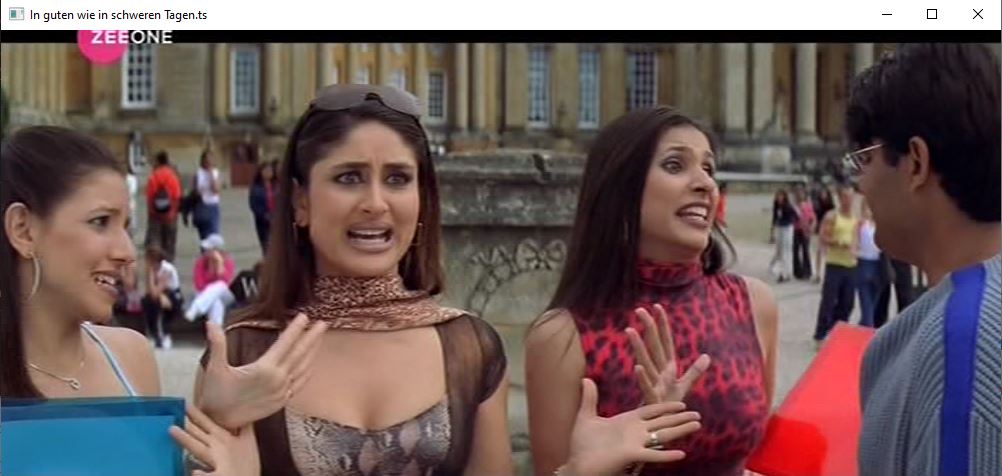

Ik heb ffplay gebruikt om crop-waarden te detecteren en het toonde (ffplay -i “In guten wie in schweren Tagen.ts” -vf “cropdetect=24:16:0”)
x1:1 x2:719 y1:58 y2:505 w:704 h:448 x:10 y:58 pts:556519 t:6.183544 crop=704:448:10:58

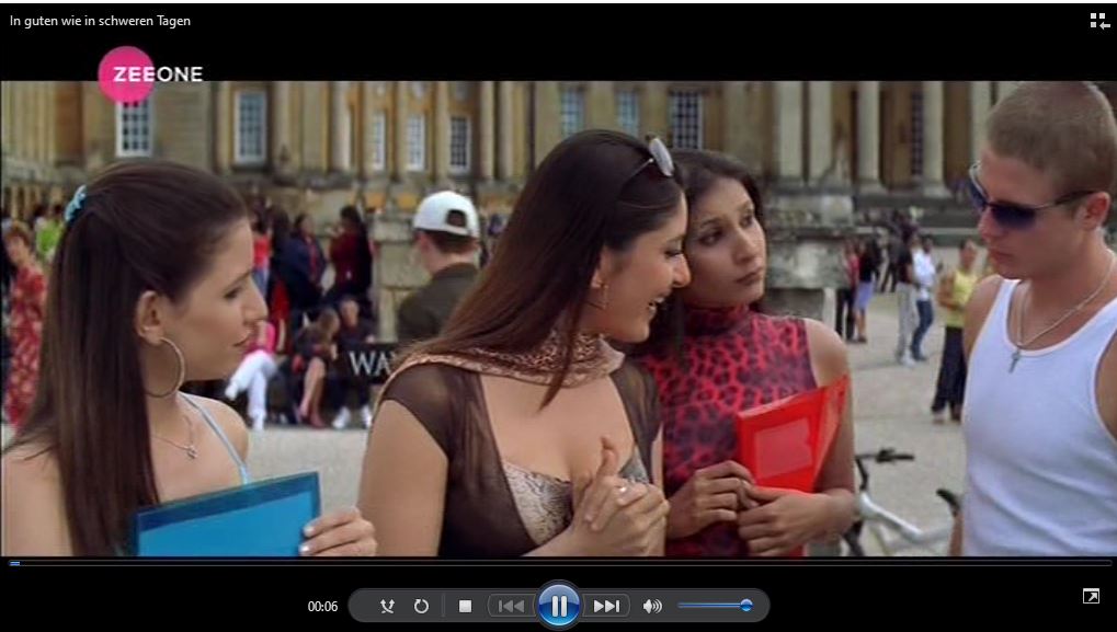

Schermafbeelding van originele bestand en bestand afgespeeld met ffplay en crop-waarden 704:448:10:58 bijgevoegd

Ik zag dat je kanaallogo in het zwarte balkgebied uitsteekt, waardoor autocropping waarschijnlijk nooit de hele balk zal selecteren. Het ziet videocontent en bijsnijden is meestal symmetrisch. Als je het hele gedeelte weg wilt halen, inclusief het doorsnijden van het logo, dan moet je dat doen via een aangepast profiel met een aangepaste cropselectie (en autocropping in MCEBuddy uitschakelen zodat het je instellingen niet overschrijft).
Hallo Goose,
bedankt voor je reactie. Voor de bovenstaande video heb je gelijk. Maar helaas heb ik het met een andere geprobeerd, waarbij het logo niet tot de zwarte balk bovenaan reikt (volledig binnen de eigenlijke video). De zwarte balken waren iets afgekapt, maar er was nog steeds een deel van de zwarte balk aanwezig (ongeveer 50%).
