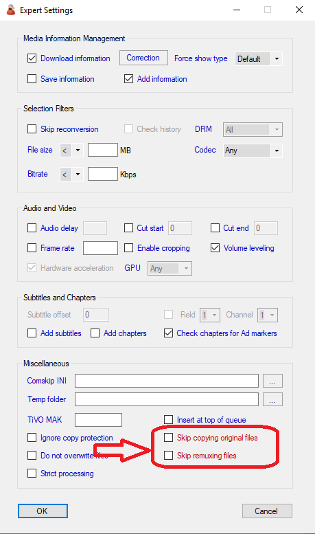

MCEBuddy kopieert ALLE bestanden naar de tijdelijke map en werkt alleen in die tijdelijke map (nooit op het origineel, tenzij je hebt aangegeven van niet). Controleer of je deze opties NIET hebt aangevinkt onder Conversietaak → Expertinstellingen:
  • Skip remuxing files
  • Skip copying original files
Beide zijn niet aangevinkt.
Alleen het nieuwe bestand dat mcebuddy aanmaakt, staat in temp; de bron verplaatst nooit van de NAS.
Sorry, Overslaan remuxen is aangevinkt, overslaan kopiëren is dat niet.

‘Oorspronkelijke bestanden overslaan’ zowel aan- als uitgevinkt geprobeerd; beide keren hetzelfde gedrag – bron blijft op lan (geen kopie naar temp), -geconverteerd bestand verschijnt in temp. Kortom, ik weet niet of die optie iets doet.

Probeer ze hier te uploaden dan kunnen we ernaar kijken. Als je beide opties hebt uitgevinkt, krijg je wel een waarschuwing als je ze probeert in te schakelen.

BEIDE Overslaan opties mogen niet aangevinkt zijn:
Originele bestand niet kopiëren voor back-up → False
Originele bestand niet remuxen naar TS → True
Je hebt de optie ‘Remuxen overslaan’ ingeschakeld, dus er wordt geen lokale kopie van het bestand gemaakt in de tijdelijke map. Standaard remuxt MCEBuddy het originele bestand naar een TS-bestand in de tijdelijke map (of kopieert het als het origineel al een TS-bestand is) en werkt vervolgens in die tijdelijke map. Vink deze optie dus uit en het programma werkt niet langer op het originele bestand nadat het geremuxt is naar de tijdelijke map.
Ik lees het logboek wellicht verkeerd, maar bij mijn instellingen zijn beide vakjes niet aangevinkt. ‘Overslaan remuxen’ is aangevinkt, ‘Overslaan kopiëren’ niet.
Skip Copying Original File for Backup → False
Skip Remuxing Original File to TS → True
