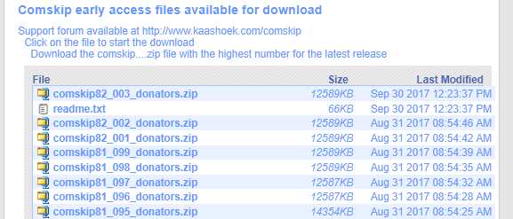

C’est logique et merci pour la critique. Existe-t-il un moyen pour moi d’extraire ou de télécharger la version donateur ?
Voir ce sujet :
Oui, j’ai déjà lu cet article, mais d’où dois-je extraire TOUS les fichiers comskip ? Il n’indique pas la source ?

Sur le site web, consultez la section Comskip Early Access pour savoir comment accéder à leur dernière version donateur.
Compris, je viens de m’inscrire après le don, il semble que les numéros de version soient identiques à la version non-donneur, c’est étrange.
Ok, donc j’ai téléchargé la version du 30 septembre 2017 v 82-003 et j’ai placé le dossier sur mon lecteur D. J’ai défini ce chemin dans MCEB, mais aucune pub n’est sautée ! J’ai supprimé le chemin dans MCEB et les pubs sont sautées. Une idée de pourquoi la version Donator ne fonctionne pas ??
