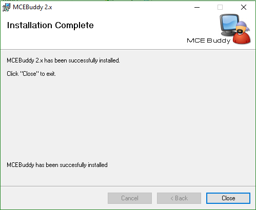

Tentative d’installation propre et devinez quoi ? L’installateur pense que MCEBuddy est toujours installé ! Étant donné le choix entre supprimer ou réparer, j’ai choisi supprimer et j’ai obtenu ceci :
Encore une fois, ce n’est pas dû à une corruption du système de fichiers. Je n’ai pas vu quelque chose d’aussi difficile à désinstaller depuis McAfee à ses débuts. C’est ridicule ! Il est clair qu’une gestion d’erreur correcte dans l’application et dans le programme de désinstallation est absente. Donc, nous en sommes là…
MISE À JOUR : J’ai relancé l’installateur après l’échec de la dernière suppression. Cette fois, j’ai sélectionné « Réparer ». Et voilà. Maintenant, ça fonctionne. Comme c’est agréable. Très confiant quant à l’état de l’application maintenant.
