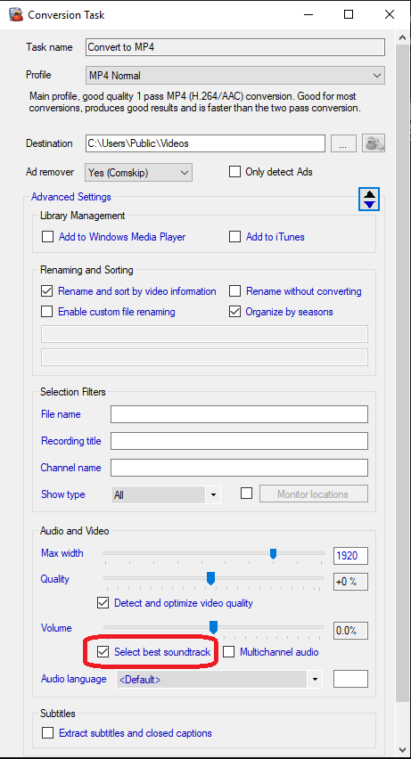

Uw logboeken tonen dat u de optief Select best soundtrack heeft ingeschakeld, waardoor enkel de beste audiotrack wordt behouden en de rest wordt verworpen.
Haal die optief uit in de instellingen voor Conversietaak; dan zouden alle audiotracks moeten blijven staan.
Hallo,
Het dichtstbijzijnde dat ik kan vinden is ‘selecteer beste soundtrack’ en deze optie is grijs en permanent aangevinkt?
Ideeën?
Ik gebruik MKV Onbewerkt waarvan ik denk dat het alle audiosporen zou moeten behouden?

Ik denk dat ik het gewenste resultaat heb bereikt door de audiospooroptie op “Engels” te zetten
Het hield het eerste spoor aan, dat “nar” was, wat de audiodescriptie was
Bedankt dat je dit onder onze aandacht brengt, het is een bug in de 2.5.1-release.
Je zou de optie om Select the best soundtrack uit te schakelen voor een Unprocessed-profiel moeten kunnen deselecteren in de huidige 2.5.3 BETA-build.
Ondertussen werkt je workaround om de juiste soundtrack per taal te selecteren ook, maar met de huidige 2.5.3 BETA-build zou je alle audiosporen voor een Unprocessed-profiel moeten kunnen behouden.
