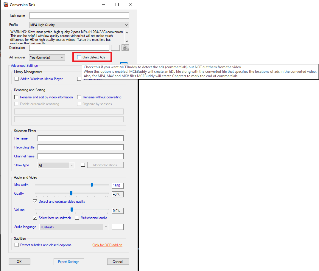

¿Cuáles son los ajustes para generar solo edl's?
Esto parece simple, pero no logro entenderlo. Todo lo que quiero es generar un edl sin tocar el archivo de video. Mi configuración está abajo. ¿Hay algo más que se necesite? No veo ninguna opción que diga específicamente “solo generar edl”.
  1. Eliminador de anuncios: Sí (Comskip)
  2. Renombrar sin convertir
Ok, gracias. Lo intenté y parece que está creando un edl, pero cuando termina, no puedo encontrar ningún edl. Tampoco veo cómo moverlo al directorio correcto, pero lo primero es simplemente encontrarlo. :slight_smile:
Estará con el archivo convertido si se detectaron anuncios. Verifica los registros en busca de EDL
Ok, tuve la oportunidad de revisar el registro y esto es lo que encontré. Parece que encuentra comerciales. No estoy seguro de entender todo lo que dice en los registros, sin embargo.

El archivo comskip.ini en el directorio comskip de MCEBuddy está ausente, dañado o es inaccesible.
Ah, tengo un ini personalizado que está mal nombrado. Lo corregiré y lo intentaré de nuevo.
