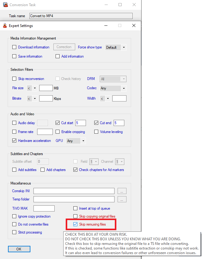

Merci pour les journaux et les fichiers d’exemple. Il semble que le fichier MP4 produit par la dernière version de PlayOn ne soit pas conforme aux spécifications et contient des erreurs, ce qui déroute ffmpeg lorsqu’il tente de le remuxer de MP4 à TS pour le traitement du fichier ET lorsqu’il tente de couper le début. Au cours de ce processus, il perd des métadonnées critiques sur le flux vidéo, de sorte qu’il ne peut pas être lu.
La solution à court terme est d’activer l’option Skip remuxing files dans la page Conversion Task → Expert settings pour éviter que MCEBuddy ne remuxe le MP4 en TS et travaille directement sur les fichiers MP4, ce qui devrait éviter ce problème.
La solution à long terme est de le signaler à PlayOn afin qu’ils puissent le corriger, car @scott_mb a testé que cela fonctionne correctement avec la version 4.5 de PlayOn.
