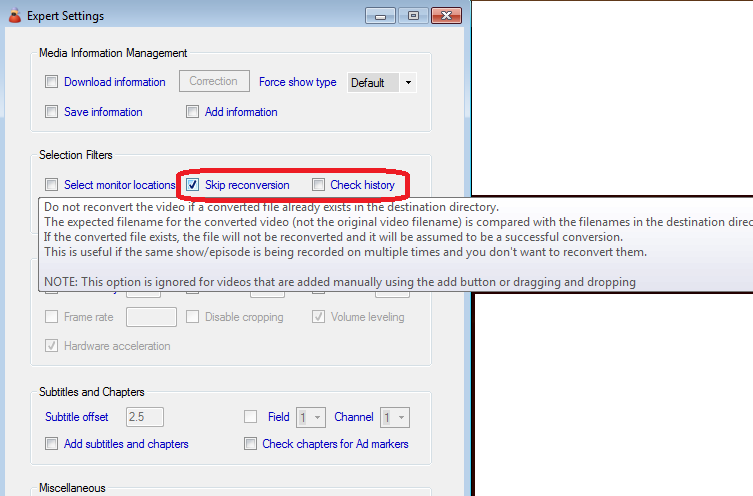

Ce qu’il faut noter, est-ce que le fichier original possède un nom différent ? Si c’est le cas, MCEBuddy le traitera comme un fichier différent, même si le fichier de destination finit par être identique à un fichier existant après conversion. Pour éviter cela (puisque les émissions sont souvent rediffusées à des moments différents et réenregistrées), dans la Tâche de conversion → Paramètres experts, vous pouvez cocher l’option Skip reconversion et, éventuellement, Check history. Consultez l’aide contextuelle pour les descriptions.
J’ai joint les journaux ici. Je ne renomme pas la source, et elle ne reconvertit que certains. J’ai coché la case « Ignorer la conversion ». C’est étrange, cela ne fait qu’un ou deux fichiers par semaine et cela a commencé avec la dernière version. Nous verrons si cela aide.
