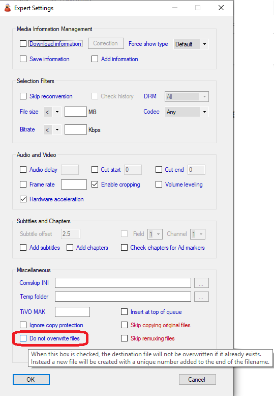

Hej,
Jeg bruger HDHomerun til at optage nogle ‘lokale’ udsendelser på FIOS. Hver stream navngives unikt, men da der tilsyneladende ikke findes rigtig metadata, når udsendelsen omdøbes og gemmes, bliver de overskrevet. Undertekst-filerne (.srt) inkrementerer faktisk, så der er én til hver udsendelse, selvom kun én udsendelse nu findes, fordi de andre er blevet overskrevet. Nogen idéer til at undgå overskrivning? Eksempel nedenfor.
30-09-2019 00:53 277.520.867 Restaurant Hunter S00E00 -.mp4
28-09-2019 23:52 46.583 Restaurant Hunter S00E00 -.srt
29-09-2019 00:10 32.508 Restaurant Hunter S00E00 -0.srt
29-09-2019 00:30 35.442 Restaurant Hunter S00E00 -01.srt
29-09-2019 01:39 31.456 Restaurant Hunter S00E00 -012.srt
29-09-2019 03:10 33.639 Restaurant Hunter S00E00 -0123.srt
30-09-2019 00:39 31.304 Restaurant Hunter S00E00 -01234.srt
Tak,
Steve
Markér indstillingen Do not overwrite files
Tak!!
Det virkede
-Steve
