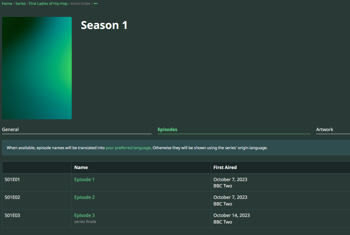

Ensuite, il interroge TVDB pour rechercher l’information et tente de faire correspondre l’information par la date de diffusion originale et vous avez coché l’option Prioritize matching by Air date dans la page de corrections de métadonnées des paramètres de tâche de conversion.
TVDB renvoie S1/E1 pour cet épisode lors de la correspondance par date de première diffusion ; et vous avez coché l’option Overwrite the metadata from TVDB dans vos paramètres de correction de métadonnées MCEBuddy, il prend donc les informations erronées fournies par TVDB.

Essentiellement, de mauvaises données TVDB et le fait de configurer MCEBuddy pour forcer l’écrasement des informations de métadonnées fournies par TVDB causent vos problèmes. Je soupçonne que si vous désactivez ce forçage, cela pourrait fonctionner selon ce que TVDB renvoie, ou modifiez les paramètres de correction de métadonnées de MCEBuddy pour ne pas faire correspondre la date de diffusion originale.

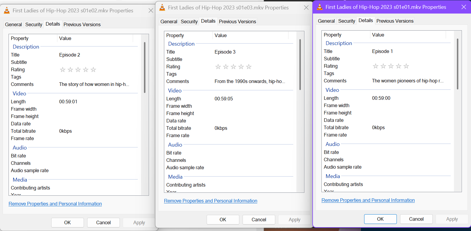

Merci pour votre réponse. J’ai examiné les métadonnées des trois fichiers originaux et constaté qu’elles n’ont pas été supprimées lors de la transcodage avec Handbrake.

Au fait (lorsque je regarde les métadonnées via les propriétés de fichier Windows), chaque fichier indique clairement Episode 1, 2 ou 3…

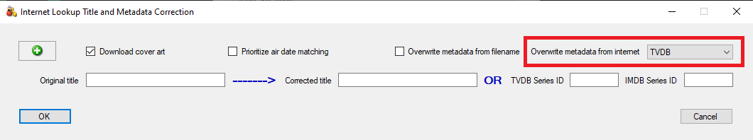

Votre problème vient de cette case (et de l’option Prioritize air date matching) :
Cela prime sur tout le reste. Désactivez-la si vous ne voulez pas que TVDB écrase vos métadonnées.

Une fois de plus, vous n’avez toujours pas désactivé l’écrasement des métadonnées par TVDB :
2023-10-11T19:15:02 MCEBuddy.MetaData.VideoMetaData → Overwrite title from internet → TVDB
