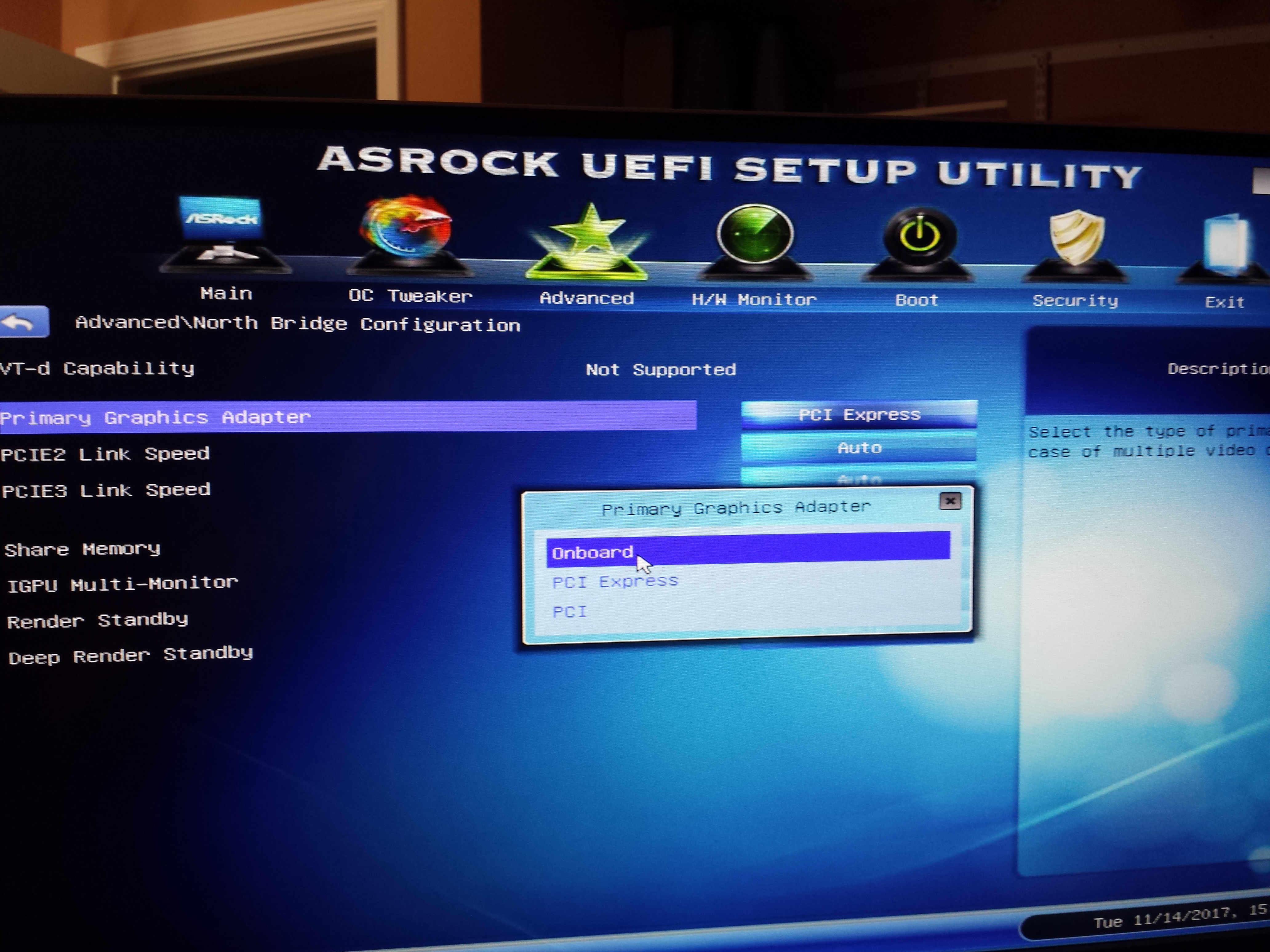

  2. ¿Tienes otra tarjeta de video? Si es así, cambia la configuración del BIOS para que tu tarjeta Intel sea la principal (Handbrake solo ve la primera tarjeta de video).

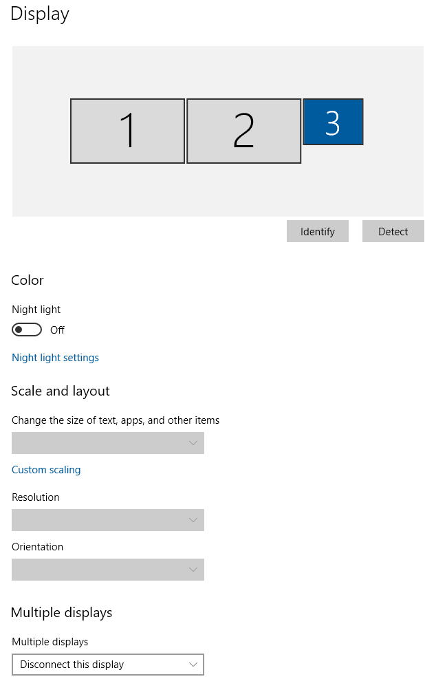

Asumo que quieres que configure mi adaptador de gráficos principal como integrado, ¿sí? Si hago eso, ¿aún podré usar el PCI? Tengo un monitor dual funcionando con el PCI y en realidad no tengo nada conectado al integrado, ya que hasta QSV no valía la pena usarlo. Si cambio al integrado, ¿tendría que buscar un monitor para conectarle? (actualmente los monitores solo tienen 2 puertos HDMI)
No veo ninguna razón por la que no debería funcionar. Y puede que necesites conectarle un monitor, depende de cómo lo inicien tus controladores. Pruébalo.
Lo probé con un monitor conectado y parece funcionar. Después de la grabación de esta noche lo probaré sin monitor. Gracias por la ayuda.
