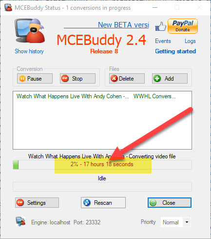

Quand je regarde les fichiers journaux, je n’ai aucune idée de ce que je dois chercher, donc cela ne m’aide pas. J’ai joint une photo montrant le fichier en cours de conversion par MCEBuddy à 2 % avec plus de 17 heures estimées restantes. De plus, la conversion a commencé hier soir à 23 h 34, il y a plus de 14 heures, et elle est ENCORE en cours, donc on parle de plus de 30 heures au total.

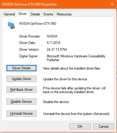

Merci BEAUCOUP d’avoir jeté un œil à ça pour moi. Le pilote NVidia est censé accélérer les choses ! Intéressant. Mon pilote a été mis à jour automatiquement par NVidia le 5-7-18 et j’ai effectivement remarqué pendant les conversions que mon GPU était utilisé à 99 % et mon CPU avait fortement baissé. J’ai supposé que c’était une bonne chose, car les fichiers convertis avec succès allaient assez vite.
Donc la date du pilote, 5-7-18, est à jour. Je me demande si je ne devrais pas en fait revenir à une version antérieure, puisque le problème a commencé à peu près à cette époque. Merci de m’avoir orienté dans la bonne direction !
