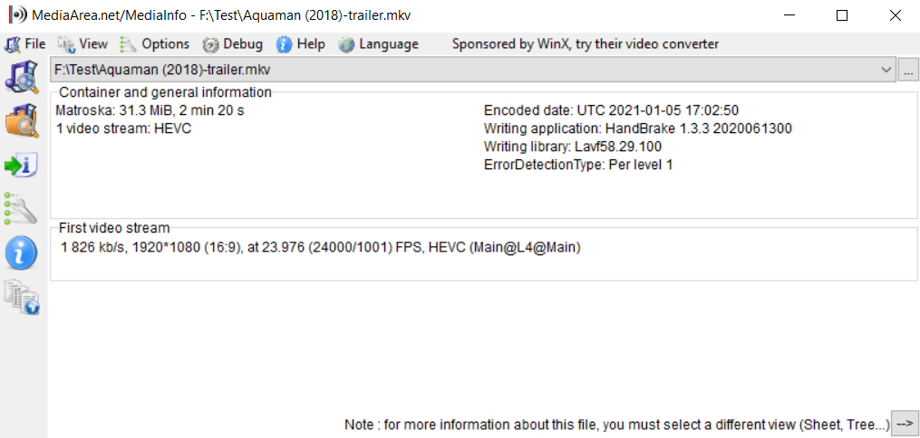

Het ziet ernaar uit dat mediainfo op de verwerkte video helemaal geen audiostream toont.
Aquaman (2018)-trailer.mp4-Trailers-2021-01-05T12-01-56.log (744,1 KB)
Ik heb in het logboek gekeken. De audiotrack wordt herkend totdat de conversie in HandBrake start, maar daarna lijkt hij te verdwijnen. Ik weet niet precies waarom, maar het lijkt erop dat er geen track meer is.

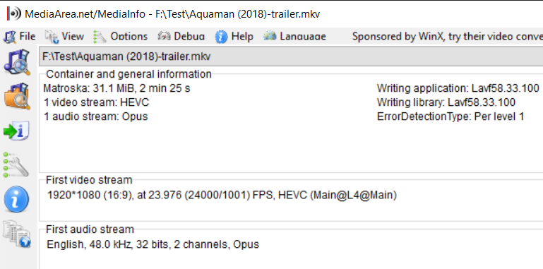

Na het gebruik van ffmpeg lijkt er een audiostream te zijn… maar er is nog steeds geen geluid

eerste commando wordt uitgevoerd, genereert ts-bestand met audio ok. Hier is de json uit dat bestand.

Audio verdwenen na het uitvoeren van het tweede commando. JSON van mediainfo:
