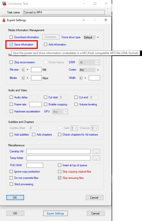

Vink het vakje Save information aan op de pagina Conversion Task → Expert Settings
@Goose DANK JE WEL!!! Ik dacht al dat ik iets basaal over het hoofd zag! :slightly_smiling_face:
Het .nfo-bestand is aangemaakt en bevat kennelijk de juiste afleveringsinformatie!
