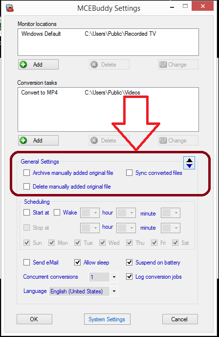

Notez que MCEBuddy dispose désormais d’un paramètre distinct pour l’archivage/suppression des fichiers ajoutés manuellement et l’archivage/suppression des fichiers surveillés.
Pour les fichiers convertis via la tâche de surveillance, allez dans les paramètres de la tâche de surveillance, cliquez sur « Paramètres experts » et activez l’archivage ou la suppression du fichier original sur cette page.
Si vous souhaitez archiver/supprimer l’original pour les fichiers ajoutés manuellement, cliquez sur Paramètres → Paramètres avancés et sélectionnez les options pour archiver/supprimer les fichiers ajoutés manuellement.
Je dois être aveugle car je ne trouve pas « Paramètres → Paramètres avancés et sélectionnez les options pour archiver/supprimer les fichiers ajoutés manuellement ».
Après Paramètres, il n’y a PAS de paramètres avancés !!
Quand j’accède aux paramètres avancés en cliquant sur une tâche de conversion, je ne trouve toujours pas l’option Archiver/Supprimer les fichiers ajoutés manuellement !!
Êtes-vous sur la version 2.4.7 ?
Oui, toute dernière version
Merci Rboy,
Je l’ai trouvé et ça fonctionne bien
