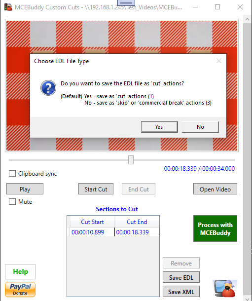

Deze functie is toegevoegd in de huidige 2.5.6 BETA-build. Je wordt gevraagd om het type te selecteren bij het opslaan als een EDL-bestand.
Heel erg bedankt! Dat gaat me behoorlijk wat tijd besparen!
