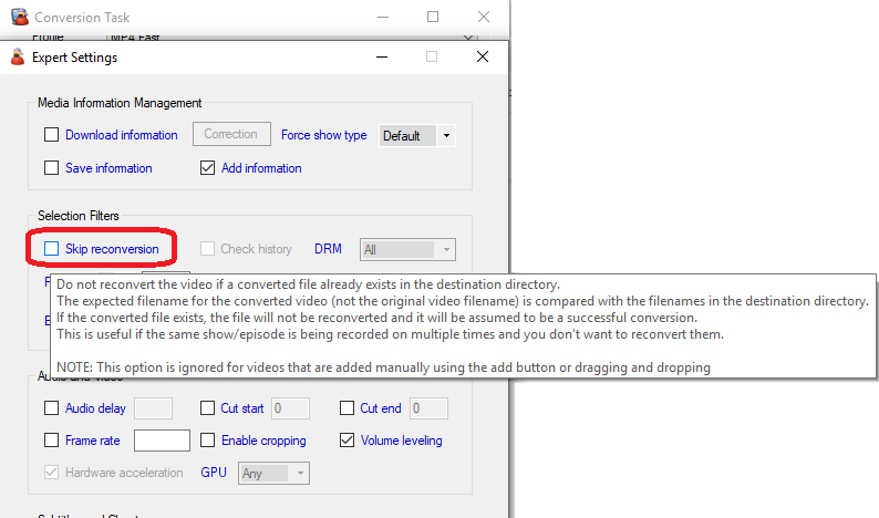

We hebben de logboeken nodig (conversie en mcebuddy.log) om te zien wat er aan de hand is.
Aangezien de bestandsnamen verschillend worden ze als afzonderlijke conversies behandeld. Als je echter de optie Conversie overslaan hebt ingeschakeld om de bestemmingsnaam in de expertinstellingen te controleren, is dat het enige geval waarin mcebuddy de verwachte bestemmingsnaam van het geconverteerde bestand controleert en, als deze bestaat, de conversie overslaat omdat hij al bestaat.

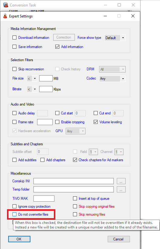

Als de bronmetadata onjuist is waardoor doelbestanden dezelfde naam krijgen, kunt u de optie Bestanden niet overschrijven gebruiken, waarmee een unieke naam voor elk doelbestand wordt gemaakt als het al bestaat.
