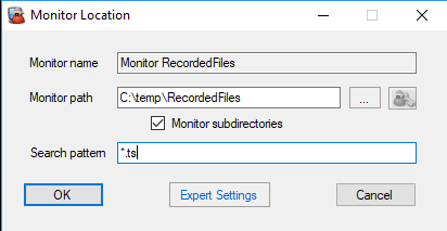

Trin 1: Opsæt en Monitor Location, som overvåger dine Plex TS-filer (antaget at de ligger i c:\\temp\\RecordedFiles):

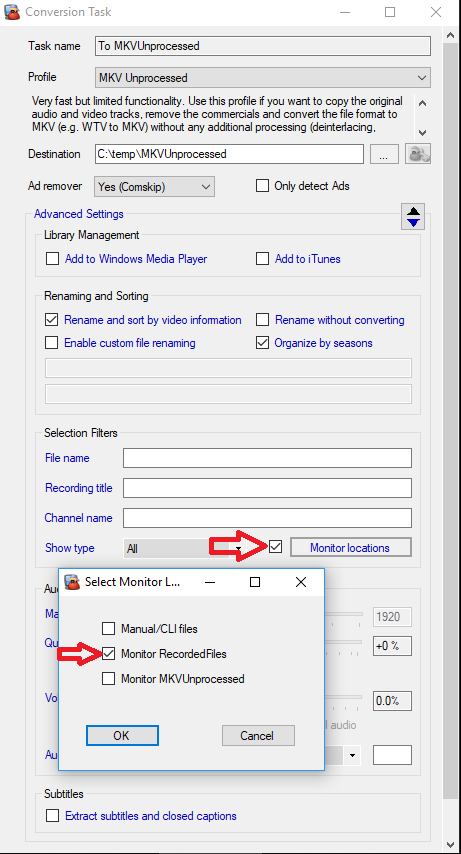

Trin 2: Opsæt en Conversion Task, som konverterer din TS-fil til MKVUnprocessed-filer. Sæt destinationen til c:\\temp\\MKVUnprocessed. Du vil gerne fjerne reklamer her (så den er sat til Comskip eller hvad du bruger). Husk også at markere Monitor locations og vælg den Monitor Location, du oprettede i trin 1:

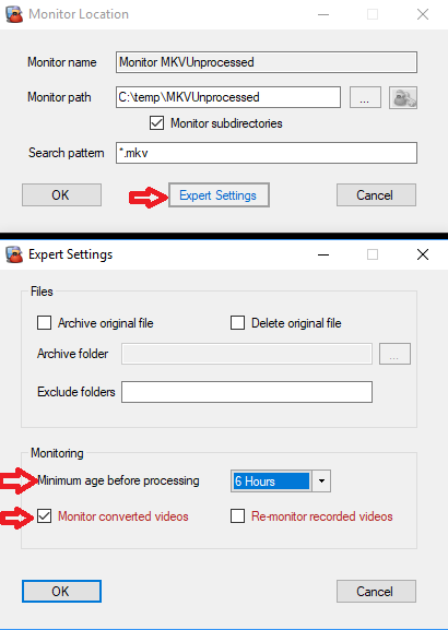

Trin 3: Opsæt en anden Monitor Location, som overvåger outputtet fra din første Conversion Task c:\\temp\\MKVUnprocessed. Åbn også siden Expert Settings på din Monitor Location og indstil tidsforsinkelsen, Minimum age before processing, til hvad du ønsker (f.eks. 6 eller 12 timers forsinkelse før MKV’erne konverteres). Husk også at sætte flueben ved Monitor converted videos. Dette er vigtigt, da MCEBuddy som standard ikke genkonverterer allerede konverterede filer; dette fortæller MCEBuddy, at du specifikt ønsker at genkonvertere den allerede konverterede fil:

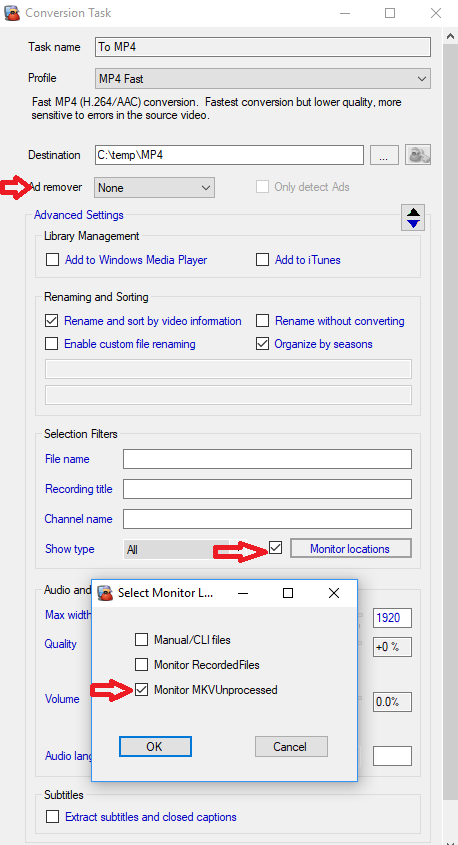

Trin 4: Opret nu en anden Conversion Task, som vil konvertere din MKV til MP4. Denne gang skal du vælge den Monitor location, der blev oprettet i trin 3. Du ønsker ikke at køre reklamegenkendelse igen, da det allerede er gjort i trin 2, så sæt den til None:

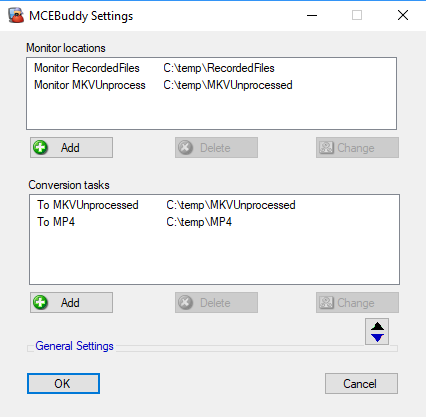

Når det er færdigt, ser det endeligt sådan ud:
Dette kaldes Daisy Chaining, og nu har du to opgaver, som føder fra den ene til den anden med en tidsforsinkelse.
