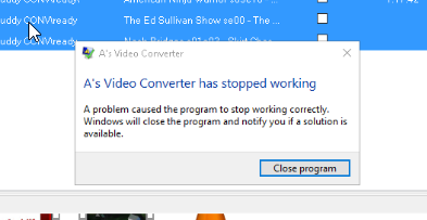

Dateien, die mit dem Profil MKV Unprocessed erzeugt werden, lassen sich nicht öffnen, Vorschaubilder werden im Datei-Explorer nicht angezeigt.
Die exportierten Dateien aus MCEBuddy (Beta-Version(en) vor Mai funktionierten einwandfrei) lassen sich in A’s Video Converter nicht öffnen/transcodieren und führen dort zu einem Absturz.
Wird das MCEBuddy-Video anschließend mit XMedia Recode erneut als MKV verpackt, verarbeitet A’s Video Converter die Datei problemlos.

Das Vorschaubild ist nicht mehr sichtbar (es wird nur das Formatsymbol angezeigt) und A’s Video Converter kann die Datei nicht verarbeiten.

Korrekt, diese Änderung hat nicht funktioniert.
Bitte überprüfe das oben genannte [MKV Unprocessed]-Profil, das ich verwendet habe, auf Bestätigung (oder Fehler, Tippfehler usw.).
