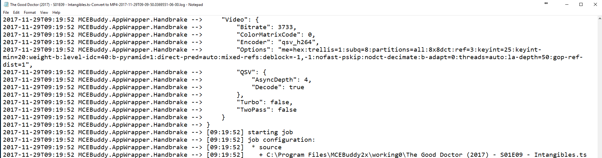

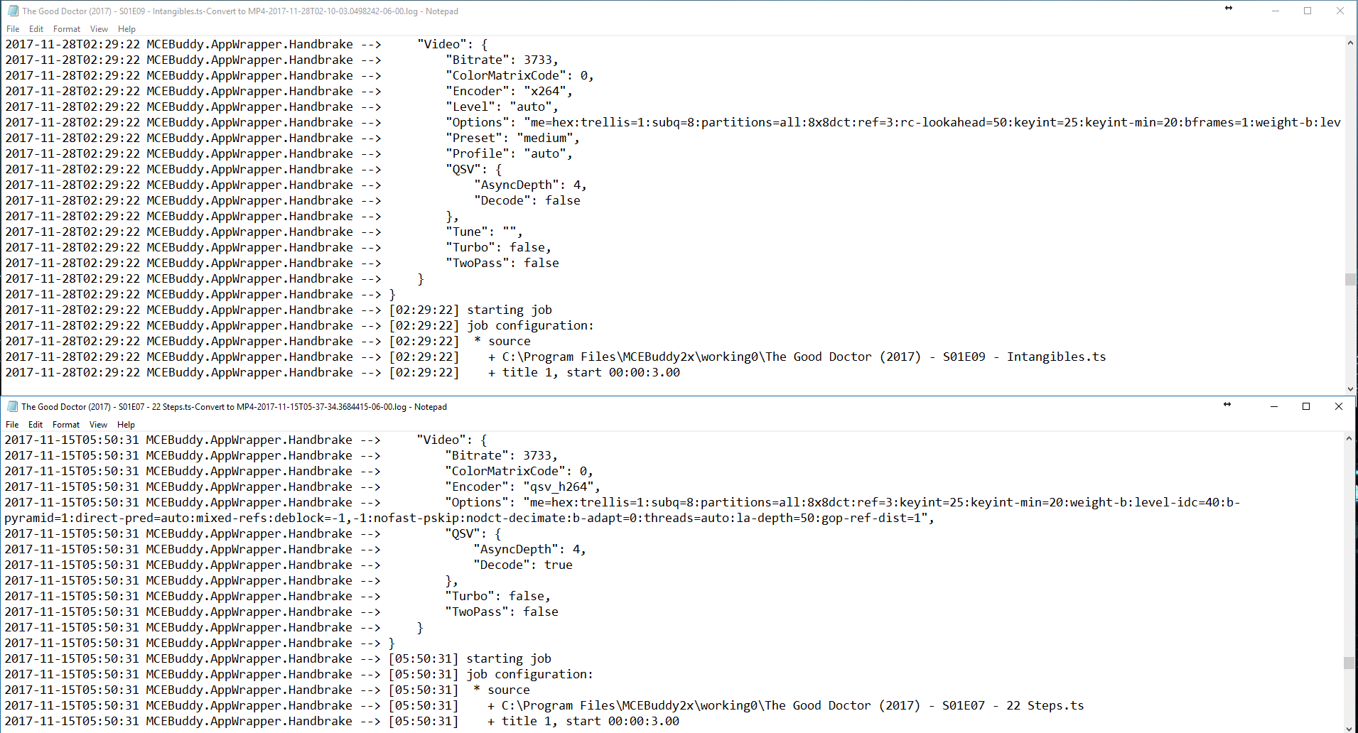

J’essayais de faire mes propres recherches, j’ai donc comparé les 2 journaux côte à côte et j’ai trouvé ceci (je ne sais pas pourquoi l’encodeur est différent mais il l’est et je sais que (intel media sdk est mon qsv, cependant j’ai l’encodage matériel coché) (le 15-11-2017 est quand j’essayais de comprendre le sous-titrage pour roku) :

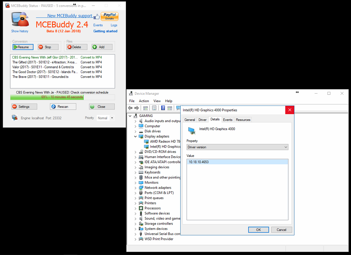

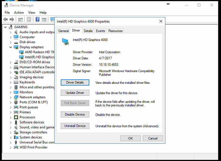

Donc je pense avoir réussi à vérifier la version du pilote, mais si j’ai bien fait, quelque chose s’est mal passé :
Votre FAQ indique que ce devrait être le pilote 10.18.10.3958 (build 15.33.30.3958), or il ne semble pas être celui installé, même si j’ai bien suivi l’installation et redémarré.
Je me souviens avoir lu que Windows mis à jour pourrait réinstaller automatiquement des pilotes et qu’il faut désactiver cette fonction ; est-ce que ça pourrait être le problème ?

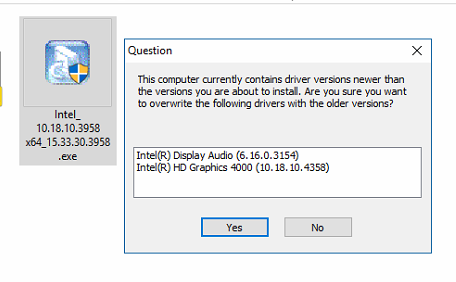

Je vais essayer de désinstaller l’existant avant d’installer la nouvelle version, puisque j’ai déjà tenté deux fois d’installer par-dessus.

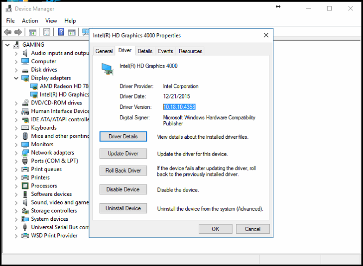

MÀJ : À moins que le pilote mentionné dans la FAQ soit réellement le 10.18.10.4358 (ou qu’il s’affiche ainsi une fois installé), je n’arrive pas du tout à installer le fichier 64 bits – Dropbox – Intel_10.18.10.3958_x64_15.33.30.3958.exe provenant de la page FAQ.

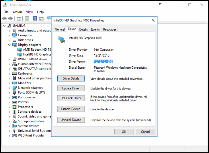

J’ai procédé à une désinstallation complète du périphérique, redémarré, installé le fichier .exe, redémarré à nouveau, et le pilote installé affiche toujours la version 10.18.10.4358. Je ne sais pas quoi faire d’autre.
Toute aide est la bienvenue.

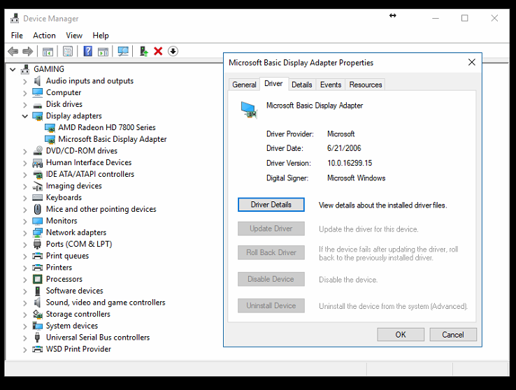

Avant la désinstallation :
Après la désinstallation et le redémarrage :
Installation du pilote depuis la page FAQ (sans idée de comment il affiche 10.18.10.4358 à ce moment-là) :
Après le redémarrage :
