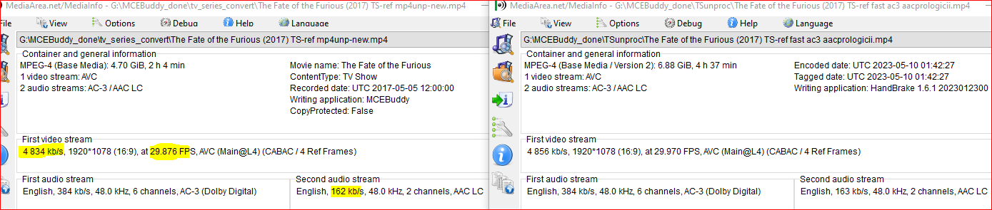

J’ai utilisé MP4 Unprocessed pour supprimer les publicités de ma vidéo MP4. Il y a quelques différences entre les vidéos. Qu’en penses-tu ? Pourquoi ces qualités sont-elles différentes ?
(nouvelle vidéo à gauche)
Je suppose que le FPS me préoccupe le plus.

Elles sont légèrement différentes car ce sont des débits binaires variables pour la vidéo et l’audio, pas fixes.
Vous avez coupé les publicités, donc le nombre de bits par seconde sera différent lorsque vous modifiez à la fois le nombre de bits et le nombre de secondes, n’est-ce pas ? C’est une simplification excessive, mais le principe est le même.
Le nombre d’images par seconde de l’original n’est pas le nombre d’images par seconde spécifié par l’ATSC américain pour les médias télévisés. MCEBuddy corrige le fps incorrect de votre média original vers la valeur standard.
Hmm, je n’ai jamais vu 29,876 ips dans aucune norme ou vidéo. Est-ce une nouveauté ?
Vous avez raison. C’est pourquoi MCEBuddy a corrigé le taux d’images incorrect provenant de la source vidéo d’origine.
Probablement un problème de transcodage dans ce qui l’a produit, s’il a été enregistré OTA.
C’est le NTSC qui spécifie que la définition standard (SD) doit fonctionner exactement à 29,97 images par seconde.
Beaucoup de logiciels vont arrondir le FPS pour que les codes temporels s’alignent et lors de la fusion de l’audio à des débits différents dans une vidéo à un autre débit, afin que tout soit synchronisé lors de la lecture.
Je pense qu’il y a une confusion ici. Le fichier créé par MCEBuddy a un FPS étrange.
Ah, je vois. J’ai confondu gauche et droite. Oui, l’original a le bon FPS et le « nouveau » fichier par MCEBuddy a le FPS étrange. Ça n’a probablement pas d’importance, puisque les flux se lisent à la vitesse où ils se lisent. Ce n’est pas comme s’il y avait des images de film physiques et que le moniteur d’affichage corrigeait de toute façon.
Aucun appareil n’existe qui affichera cette fréquence d’images. En un sens, c’est un peu comme le réglage « dpi » dans un PDF. Ça va imprimer comme ça va imprimer.
