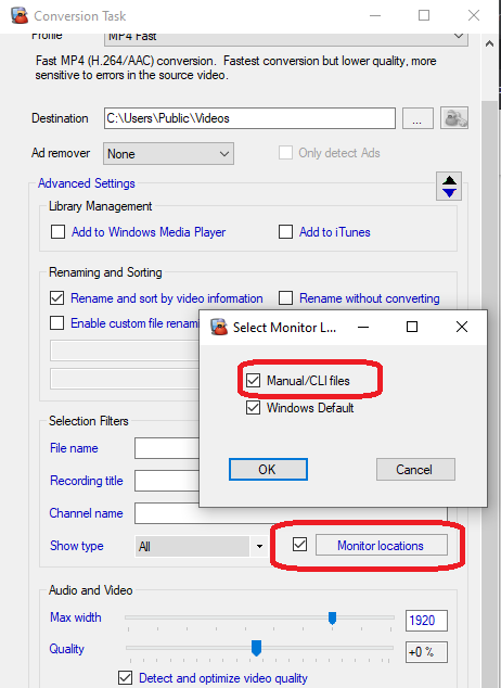

Lad mig se, om jeg har forstået dig rigtigt. Du vil have MCEBuddy til at kigge på filnavnet, der sendes via CLI, og derefter bestemme, hvilken Konverteringsopgave der skal køres (og den konverteringsopgave har et bestemt script knyttet til sig)?
Hvis det er tilfældet, tror jeg, det kan gøres på denne måde:
  • Opsæt først dine (flere) Konverteringsopgaver
  • For hver konverteringsopgave bør du oprette en brugerdefineret profil, så hver profil har et brugerdefineret script (hvis du ønsker forskellige efterbehandlingsscripts til hver konverteringsopgave)
  • Nu kan du for hver Konverteringsopgave tildele Filnavn-filtre i afsnittet Avancerede indstillinger, f.eks. vil én konverteringsopgave kun behandle filer med navne CSI* i sig, og en anden kun House* osv.
  • Endelig skal du for hver af disse konverteringsopgaver angive, at de kun skal køres, når filen sendes via CLI i EkspertindstillingerVælg overvågningsplaceringer (se nedenfor)

For point 2, are you referring to conversion task or Monitor location. Because the CLI selection option already exists for conversion tasks and it also has a file filter so I’m not getting what exactly is missing here.
Coming to the variable, there already is a variable for custom scripts which passes the file path.
I’m referring to Conversion Tasks - Then I’m not sure how to do point two.
Are you saying that I could have Conversion Task > Expert Settings> Select Monitor Locations set to only “Manual / CLI” and include something like “\DISK8\Plex\TV-Commercials” in the File Name Match and it would only execute on those manual tasks where the file lives in \DISK8\Plex\TV-Commercials?
Thanks!! Will.
One other bit of information that may be important - Plex DVR allows only one post processing script, hence trying to move the logic of choosing which conversion task should be executed into MCEBuddy. If the only way is putting the logic into the script itself, then I’ll have to figure out how to do that there.
Is there an ability to specify which Conversion task should be executed via CLI?
Thanks!! Will.
No, the CLI is basically an API extension of manual addition. The fundamental architecture doesn’t allow manual selection of conversions tasks. Those linking only happen through the conversion task itself using the Select Monitor locations feature.
