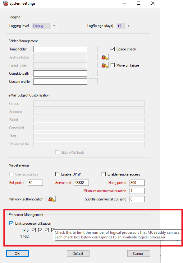

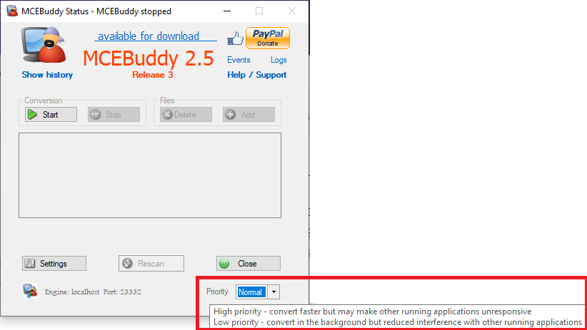

Hoeveel CPU er wordt gebruikt, hangt van verschillende factoren af. Als je profiel bijvoorbeeld hardware-encoding gebruikt met een ondersteunde hardware-encoder (je logboeken zullen dat aangeven), dan wordt de kernconversie verwerkt door de GPU. Als je profiel echter taken vraagt zoals decombing of deinterlacing die je GPU mogelijk niet ondersteunt, dan valt dat terug op de CPU. Daarnaast zijn er andere taken zoals metadata-verwerking, remuxen, reclame verwijderen, etc., die puur CPU-intensief zijn. GPU’s nemen doorgaans het grootste deel van de encoding-verwerking van de CPU over, maar er kunnen nog steeds zaken zijn die de CPU moet doen, afhankelijk van het profiel en de hardware.
Voor het overige CPU-werk kun je nog steeds beperken hoeveel CPU MCEBuddy gebruikt met de tools zoals uitgelegd in deze post, zodat het de responsiviteit of beschikbare bronnen voor andere taken op je computer niet beïnvloedt:
